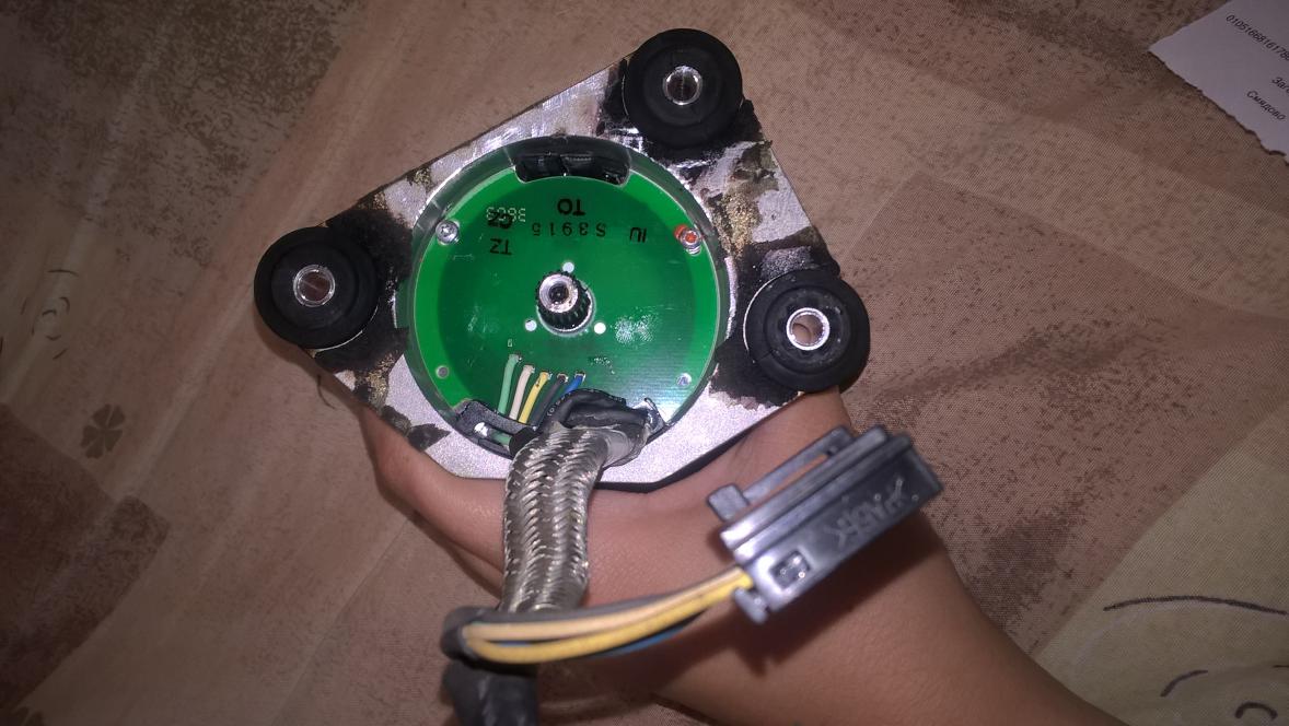

      въпроса е че като отворих нямаше датчици
      ето и снимкаClick image for larger version
        Релетата са от вътрешната страна на платката.
          Ти не видя ли линка, дето пуснах по-горе:
          mnnedialkov написа: Преглед на мнението
          Да допълня и аз темата...Пратих мотора си до Бургас на galinchooo и поръчах релета от M5kov, които направо ги прати в Бургас.На 28-ми ми бе върнат и вече 2 дни City-то работи като пушка, въпреки че го тествах доста сериозно...Преди ремонта, минали през неравен път или път с доста дупки, серво-то спираше, но не и сега!Дано повече да нямам проблеми с волана...Едно голямо благодаря към горепосочените потребители.
