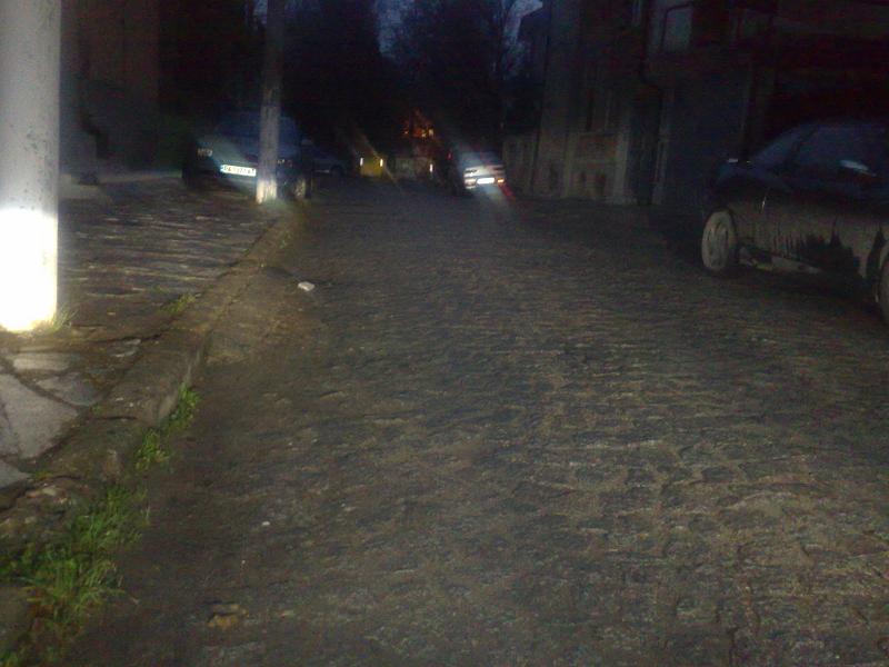

Вчера ми монтираха на колата ксенон система BAC 6000K със син отенък. 120 лв. с монтажа, гаранция 1 година за монтажа и крушките. Без почистване. Въпреки това ефектът е зашеметяващ ! Отне по-малко от час. Едната снимка е в "Гараж"-а. Мога да сложа и още една, снимана от колата при включени светлини, но снимките не предават съвсем достоверно ефекта.Tonight's the night and it's going to happen again and again...
snake написа:Вчера ми монтираха на колата ксенон система BAC 6000K със син отенък. 120 лв. с монтажа, гаранция 1 година за монтажа и крушките. Без почистване. Въпреки това ефектът е зашеметяващ ! Отне по-малко от час. Едната снимка е в "Гараж"-а. Мога да сложа и още една, снимана от колата при включени светлини, но снимките не предават съвсем достоверно ефекта.
Снимах с телефон от колата. Улицата ни е напълно тъмна, а колата я освети цялата, което никога не се е случвало преди. С това не искам да кажа, че не е хубаво да се почистват фаровете. Който има желание, търпение и сръчност, нека си ги чисти. Аз ги нямам, но въпреки това простата смяна на обикновените с ксенонови крушки ме устройва напълно.Всъщност нещо не разбрах. И в началото на темата се говори нещо за преправяне на схемата при монтиран ксенон, и колегата Airfan споменава нещо:Airfan написа:snake написа:Ако се сложи ксенон, светлините гасят ли се пак автоматично при спиране на двигателя ? И още един въпрос: Аз свикнах да паля на включени фарове, още повече късите (но не и габаритите) на мареата изгасват, когато върти стартера. Но как са нещата при монтиран ксенон ?Tonight's the night and it's going to happen again and again...
