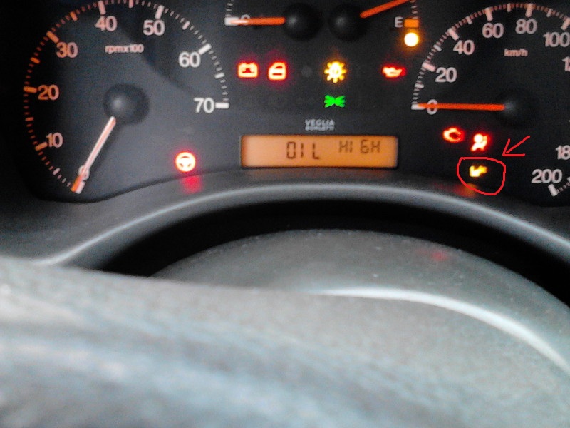

Малееее хора 100км и направо съм очарован :D :D :D :D :D Довечера ще места ЕКУ-то............ Много копчета много нещо Сега предстои първоначално обслужване /дайте съвет за агренаж и ролки/ както и дайте съвет за ГИ!За сега няма изненади освен това:*мигача като го пусня ляв не задържа/трябва да мръдна лоста към дълги сезадържа Shocked Shocked Shocked*задната врата не се отваря без дистанционното Shocked Shocked Shocked /понякога се отваря понакога само през него Shocked Shocked*като дам на контакт всичко гасне, само се бави и присветва лампата на снимката, но след палене изгасва!/това не е мойто табло/
Проблема на мигача ти е от гумчиката на лоста,огледай дали е сглобена кората под волана като хората,обикновено от това се получава .Проблема на задната врата ти е в гумения бутон евентуално.Тази лампа е нормално да мига и да гасне след това.

*Багажника се оправи като махнах функция Int boot on на off *лостчето се оправи с въртене на гуменото уплътнение *преместих ЕКУ*закачих колата на Фиат ЕКУскан показа 190 000 /на километраж 140 000/ горе долу добре, иначе няма никакви грешкиСега търся читави майстори за агренажа и филтри и моля ви помагайте за АГУ :D
