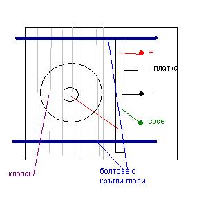

kluchar написа:сега един мисе обади за подобно нещо но на Ланчиа точно тези ламалини за да се извадят е работа около 1 ден всичко около помпата трябвада се извади после малко с флекса и става и после и ECU дасе пипне после един ден да върнеш всичко както си е било и още донастройки затова търсат нат 200 лв щото си е работа а и нали трябва да има гаранция че колата ще работи както трябва ако нещо се скапе и си оставаш колата там кадето си е /е сповече пари се оправя /колега от форума е кара колата за ремонт от Търново и Габрово та до София и то все на платформа
pugsy написа:пълна шитня е този "код"кода е елеминиран собственоръчноако на някой му се случи може да си го направи сам (без код,до колкото разбрах кода няма оправяне)клапана е обикновен!!!некви ламаринки около него скобички и болтове с кръгли глави,за да неможе да се отвияткато се махне тъпата платчица и се подаде + на клапана и колата си трака без ядта така,пари не се набиватедин ми пусна оферта за 230лв да ми я оправи,ама нъцCode, ECU при един класически дизелов агрегат - на майка им в ...Да разбирам че си го върнал така, както е на типо/темпра - контактен ключ -> ел.клапан?
не бреобикновен клапан си е,най обикновен дизелов клапанно се + му се подава през тъпата платка с кодна платката влизат 3 кабела +- и тоя от "ключа" като получи инфо пуска + на клапанакато се разкара платката отдолу защитата му е планки пластмаси и ла*на изкормя се всичко за да се стигне до него и си му се пуска + и си пич
pugsy написа:не бреобикновен клапан си е,най обикновен дизелов клапанно се + му се подава през тъпата платка с кодна платката влизат 3 кабела +- и тоя от "ключа" като получи инфо пуска + на клапанакато се разкара платката отдолу защитата му е планки пластмаси и ла*на изкормя се всичко за да се стигне до него и си му се пуска + и си пичI'm not totaly useless! I can be used as a bad example...
pugsy написа:точно достъпа е шитнякато махнеш клапана кабелчето се къса бая навътре :D и човкашНали и ората требе да ядат, перие да пият... па и не само
