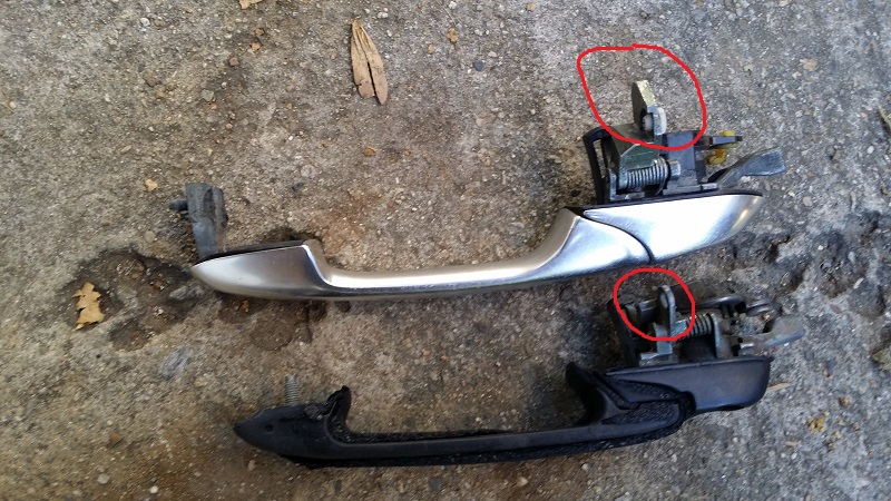

1. Започваме със свалянето на старите (в моя случай доста изгорели и обелени) дръжки - ръководство има в секцията Downloads. Малко пипкава работа докато се откачат лостовете за заключване и отваряне, но като цяло не е rocket science
2. На дръжките от 147-цата има една част от механизма (оградена в червено на снимка 1), която е по-дебела в сравнение с тази от дръжките на Бравото. С помощта на режещ инструмент, тип флекс, изрязваме необходимото, така че да може да се постави пластмасовата втулка, на която се закачва лоста за отваряне (снимка 2). С това модификациите по механизма завършват. 3. Прехвърляме патрона от дръжката на Бравото в новата дръжка - става чрез изваждане на щифта отдолу на тунелчето на патрона. Около патрона в дръжката на Алфата има уплътнение, което е препоръчително да оставим, за да не влиза вода. 4. Следва поставянето на вече модифицираната дръжка на вратата - това е наистина пипкавата работа, доста псуване отнесоха механизмите и като цяло падна доста борба докато закача лостовете за механизма на дръжката. Накрая успях, след като изкривих леко лоста за заключване навън през дупката и закачих двата лоста, преди да съм вкарал дръжката в отворите на вратата. Според мен закачването на лоста за заключване, след като се монтира дръжката, е невъзможно

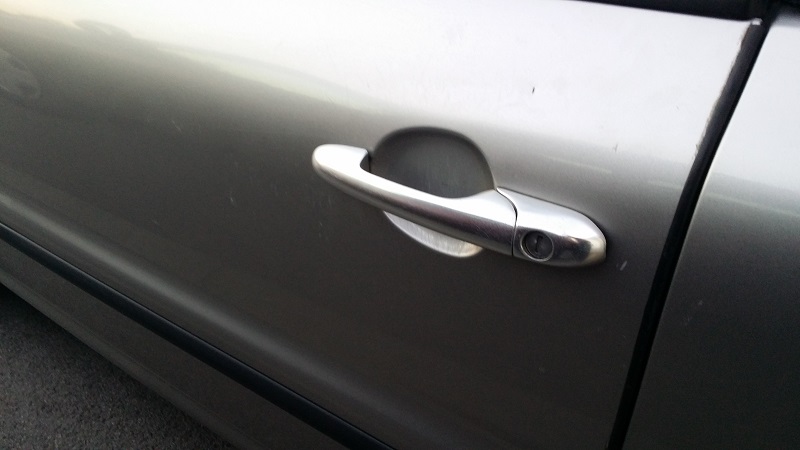

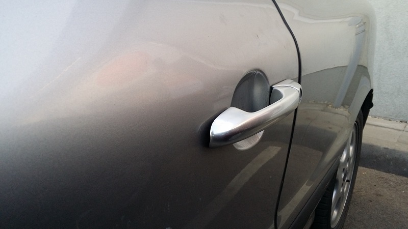

(аз съм с тънки ръце и пръсти и пак няма бъркане).Разбира се, смазването на механизмите и ключалките, особено сега, преди зимата, е задължително.Не го обясних съвсем подробно, но за смяна на дръжките вече има ръководство и прецених, че няма нужда да го описвам отново. Надявам се да съм бил полезен и да съм бил, макар и малко, ясен.Впечатления: Доволен съм от резултата, за съжаление хромираните дръжки не отиват на сивото Браво
Ще се консултирам с бояджията ми, дали могат евентуално да се боядисат черни, макар че се съмнявам да стане успешно и да не се белят. С Пластидип евентуално е вариант.Другото нещо, което е недостатък е, че самите дръжки имат изрязано, заради извивката, на която са монтирани на Алфата и съответно остават малки дупки отпред и отзад на дръжката. Проблемът може да се реши, ако се изрежат по-дебели уплътнения в краищата, под дръжката, които да запълнят празнотите. Аз бях малко притиснат от времето и нямах под ръка гума, за да изрежа такива, но напролет като се стопли ще разглобявам пак
