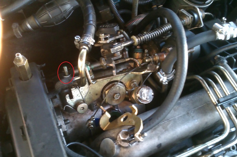

      Ще изпозвам темата на колегата за да не пускам и аз същата тема.Става въпрос, че и моята помпа протече от горната страна - оградил съм мястото с червено на снимката. Кажете за какво е тази въртяша се шпилка, какво уплътнение има и може ли да се смени ако отворя капака на помпата?

          Ще имаш отново протекла помпа,ако не веднага то след месец или два!
