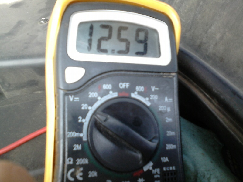

като запаля и ми светва лампата на алтернатора .Стана от веднъж , преди не е присветвала никога , паля си и изгасва , а сега паля и свети , давам газ изгасва , като свали оборотите около 1000-1200 пак светва , най-лошото е , че и като меря с мултицета не показва да зарежда. Легнах отдолу , поогледах алтернатора , понеже съм чувал ,че пукат корпуси , но не видях никъде пукнатини , доколкото може да се види отдолу.Видях една тема на един колега как го е свалил , но и да го сваля съм в Черноморец , евентуално мога да го сваля и да го закарам в Бургас , но незнам там къде има сервиз за алтернатори ?Та ако някой има някакви идеи , предположения , или му се е случвало подобно нещо , нека сподели опит , или колеги от Бургас ако могат да помогнат с намиране на сервиз за алтернатори , ще съм им много благодарен!P.S.Забравих да спомена , че откачих ремъка , и ролката на алтернатора , си се върти много леко и без стържене и затягане и в двете посоки!P.S.2 не можах да кача клипчето , но като запаля и показва 11,7 V , като поработи 30 секунди някъде и показва 12,7 V , и си седи така , без значение какви обороти държа, иначе при 1600 оборота , спира да свети лампата. Незнам колко може да изкара така без да я гася разбира се!
