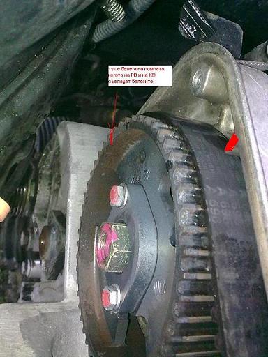

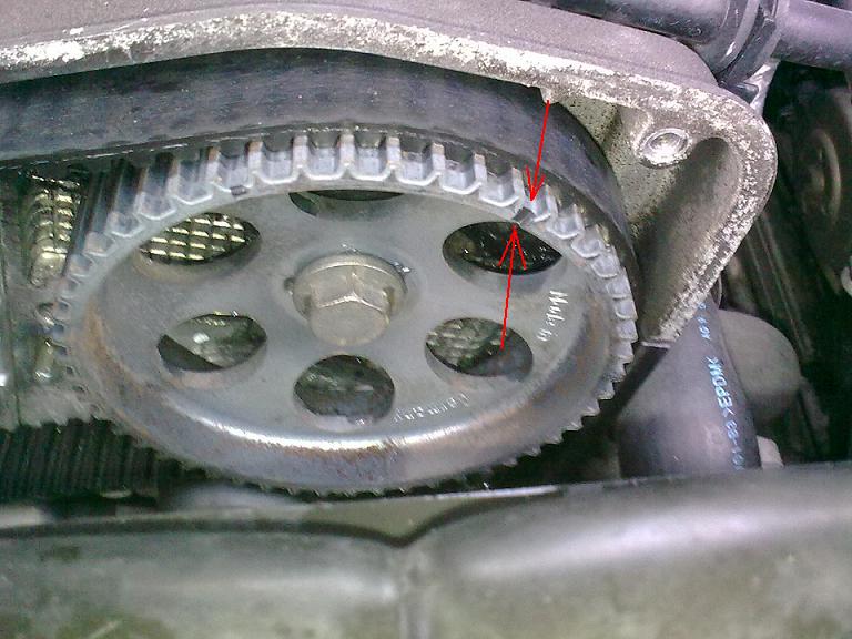

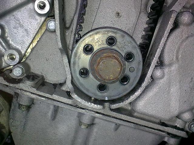

                            Пичове , филма се започна Реших да сменявам ангренажния ремък ( колата е Ланчия Капа 2.4 ТДС ) и всичко беше добре до момента в който не установих че белезите не съвпадат т.е. ако РВ е на белег ГНП-то "бяга" с 10 зъба и обратното ако ГНП-то е на белег РВ се измества с точно 10зъба ! Интересното е че колата си пали и работи добре ! Мисля, че ще е интересно да разнищим проблема , вярно че колата е Ланчия ама като гледам ангренажа е 1 към 1 с Бравото ! Ето и малко снимков материал от ремъка ! В Аутодатата пише нещо за това зацепване с 10 зъба изместване ама немога да го разбера и преведа точно та да ми стане ясно за какво става въпрос !
                            LANCIA KAPPA 2.4 TDS 1996g.
                              #74
                              За мен обяснението е, че е зацепена от друг цилиндър. Тогава обаче трябва да бъдат превъртени и тръбите на помпата. Зацепи си я по белези, това при положение, че зъбните колела, помпа.... си е за този двигател.

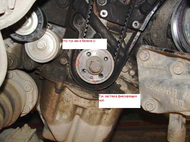

                                #75
                                Не съм сигурен напълно, но на шайбата на коляновия вал трябва да има един белег ( поне на тд100 е така ) с такава форма - U , който е там където си белязал с бяла боя. Този белег трябва да е на 9 часа, а чопа на шайбата идва там където си позиционирал белязаното с боя. Най добре виж белега на маховка, описано е в тази тема, или позиционирай така че белезите на помпата и разпределитения вал да си застанат на местата и тогава виж къде е белега на шайбата. Според мен на снимката която си постнал не е позициониран вала на първи цилиндър.
