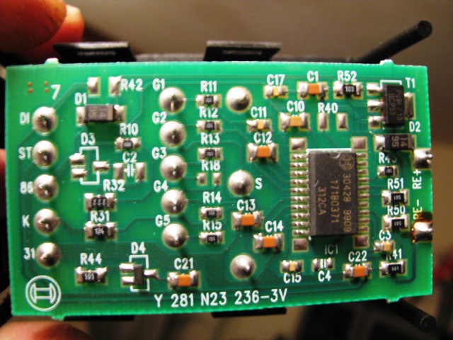

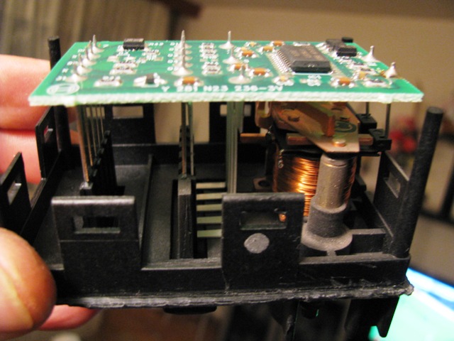

Индикация на подгревните свещи.
iakvvu написа:Няма как да има проблем с паленето в студовете.... Така следящата схема на изхода на релето(АЦП изграден с делители и няколко транзистора) ...iakvvu написа:....Най лесно проблема може да се хване с мултицета измервайки напрежението на входа на релето(червен кабел захванат с гайка за кутийката) и напрежението върху всяка една свещ.Ако всичко е наред не трябва да има никаква разлика в стойностите, ...Renault Clio 1.5 dci / Fiat Brava 105JTD / 1999 год.

Колеги, вчера се появи следния проблем по темата.При запален двигател (1.9 JTD, 80 коня) пресветна няколко пъти индикацията за подгрева.Вярно, че преди това 2-3 пъти жената се пъна докато запали (не върти достатъчно ключа, и някакви други чудеса прави та подгрева работи 3 пъти реално), но това и друг път го е правела и индикацията на подгрева не е премигала при работещ двигател. (Направо недоумявам на какви чудеса са способни жените като седнат да карат)Та въпроса ми е това премигване при работещ двигател какво ще рече, изгоряла свещ (свещите са Искра и са на 1200км само градско на къси разстояния каране)? При следващото палене, нямаше премигване след като запали двигателя.

Да попитам и аз. При мен лампата за подгрев свети и като изгасне паля. След това обаче се включва и мига известно време, като при по-топло време изгасва по-бързо отколкото при по-студено време. Бях чувал, че дори и при запален двигател имаме подгрев още известно време, така ли е? Възможно ли е да нямам подгряване при запален двигател/ако го има де/? Свещите са на една година от TN магазина, италиянски. Колата пали.Fiat Bravo 1.9 TD100 04.1997
kimirai написа:Имаш изгоряла свещ!Фиат марея уикенд 1.9ТД100
