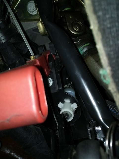

            Днес си направих диагностика и при мен е изкочила грешката P0704. Прочетох темата и утре на светло ще се пробвам да я "щтракна" тази машинка. Някой има ли снимки, за да мога да си го представя и да знам точно какво правя?
              #66
              Ето как стоят нещата при Fiat Punto 1.9 JTD. Малко по-различно е от описаните "щраквания" в темата.1. Най-лесен достъп се получава когато издърпате шофьорската седалка максимално назад2. Клекнете отвън и си наврете главата към педалите3. Хубаво е да имате фенерче, защото дори и да е много светло навън си е доста тъмно4. Педала на съединителя има една планка встрани. Тази планка когато НЕ Е натиснат съединителя трябва да притиска едно бутонче (така го наричам аз) на цилиндричната машинка, която е свързана с кабел и казва на ECU-то дали е натиснат съединителя или не. Когато натиснете съединителя тази планка не притиска бутончето и логично машинката казва на ECU-то, че съединителя е натиснат.5. Натискайки съединителя с дясната ръка, с лявата си поставих пръста пред планката, при което установих, че тя минава до бутончето и не го натиска.7. Самата цилиндрична машинка с бутончето е много паянтово закрепена (или с времето пластмасата се е износила от натискане на педала) и както се пише в темата е необходимо да се залепи. Натиснете съединителя и наместете машинката така, че когато отпускате съединителя планката да опира в бутончето.8. Самата машинка може да излезе от предназначеното й място, тъй като се развива. Моята я развих и излезе супер лесно. Не успях да я закрепя стабилно, но успях да я наместя доста точно за да я притиска винаги планката. (може би след време пак ще ми направи проблем и тогава вече ще я залепя с капчица)Ето малко снимки.Машинката:Това отдолу е "бутончето", което се притиска от планката. В горната част е свързана с кабел.Тази машинка влиза в този "слот" с бутона надолу, след което ако всичко е наред да се завърти и да си застане:След като си поиграете с машинката и планката дори без дръпната седалка и докато сте на шофорската седалка, с лявата ръка чрез напипване лесно може да разберете дали "бутона" на машинката е притиснат от съединителя и съответно да повторите процедурата.Относно разликата. Тази грешка P0704 (Clutch Signal) я бях мярнал като си правих диагностика още преди 2-3 месеца, но без да искам изтрих грешките и после не можах да се сетя за нея. Т.е. от както имам пунтото съм си карал така. На колата на бащата Seat Cordoba 2 (дизел) по баири нагоре бях свикнал да тръгвам само на съединител без да подавам газ. При пунтото винаги трябваше да подавам газ и може би именно факта, че този сензор не е казвал на ECU-то кога отпускам съединителя не ми е подавало гориво и затова самото тръгване винаги го осъществявах с доста газ. Може би си внушавам, но след като покарам малко из града ще мога да споделя повече.

                Повдигам стара тема, защото не мога да се справя с тази машинка. На снимките в темата изглежда да има място да бръкнеш, но при мен няма, едвам с пръст достигам до буталцето. Както е закачена ли се дърпа към педала или първо се вади? Успях да я снимам днес и има около сантиметър разстояние от буталото на педала и се вижда как се е набила навътре. От няколко месеца ми дава въпросната грешка за натиснат съединител.

                  Иска си човек с по-тънки ръце и стана работата.
