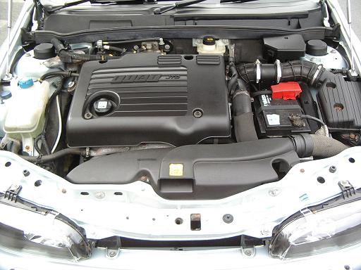

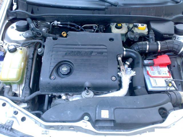

Колега ето как изглеждат моторите jtd105 и jtd100.Основните разлики които можеш да забележиш са :- jtd100 има дросел на всмукателя- jtd100 има ел.ЕГР клапанЗа да можеш да разграничиш jtd100 от jtd105 трябва да си поне малко запознат с jtd105 мотора.От друга страна би трябвало да правиш и разлика между TD и JTD моторите.Много често продават TD100 за jtd100 и jtd105.Всякакви такива врътки съм виждал.

BO написа:Да, и ако не разбираш що е то "дросел на всмукателя" и ел. ЕГР клапан?Няма ли да е по-лесно да се посочи просто тръбата при Е2 моторите по които минават отработените газове. По този начин и от 20 метра ще може да видиш кой мотор е, а и е по-лесно за по-некомпетентните потребители!
