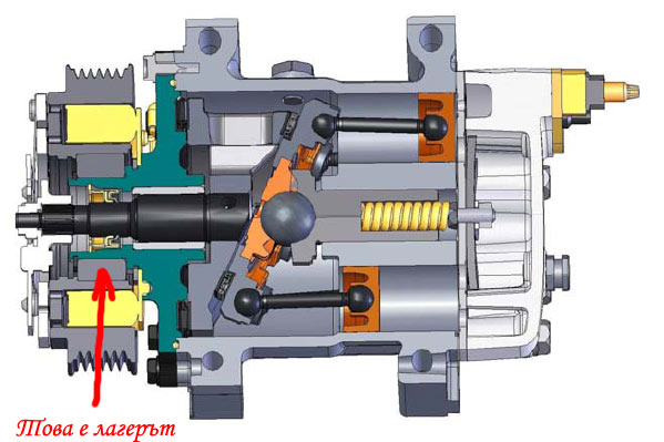

Еей, не разбрахте че лагера на климатика се проверява лесно. Достатъчно е да включите климатика и лагера вече не работи. Шйбата му се върти заедно с оста на компресора а самия лагер не се върти. Та стига с тоя лагер на климатика. Аз защо нямам вече скърцане!?! Проверете си съосноста на ремъчните колела, слагайте само точния рамер ремък и марка и тая тема ще се забрави. Аз карам с Дайко с грапава повърност на гърба.Fiat Marea TD100
iuly_vn написа:Еей, не разбрахте че лагера на климатика се проверява лесно. Достатъчно е да включите климатика и лагера вече не работи. Шйбата му се върти заедно с оста на компресора а самия лагер не се върти. Та стига с тоя лагер на климатика. Аз защо нямам вече скърцане!?! Проверете си съосноста на ремъчните колела, слагайте само точния рамер ремък и марка и тая тема ще се забрави.
Да, да. За това си прав. Хем съм го сменял тоя лагер, но доста отдавана. Защо ли в мануала на Фиат, компресора не е бутален а с ексцентричен вал. Но това е друга бира. Добре де, все пак като се напръска ремъка с малко вода или спрей и спира да свири. А съм пробвал да му мажа гърба със свинска мас да речем и свиренето изчезваше за известно време. Така се досетих че това свирене е от приплъзването в гърба на ремъка и обряжката. Но не по посока на движение на ремъка, а от напречното триене. Отам е проблема- калпав ремък и несъосие.П.П. Обтяжната ролка съм я центровал с подложка в противоположната /долната/ част на механизма. Махна ли подложката свири, сложа ли я и няма свирене. Така карам от доста време вече.Fiat Marea TD100
