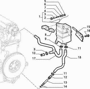

Така да споделя и аз.На загрял мотор като извадя щеката за маслото си излизат газове.Не се вижда много, но като си сложиш ръката се усеща..Не пръска грам масло от там.За мен е нормално да излизат газове от там.Капачката на маслото съм я отварял на работещ мотор и от там не пръска.Това за запушена картерна вентилация съм го слушал много пъти.Обаче някой от всички вас знае ли какво точно представлява тази "система",къде точно се намира и как се отпушва ако предположим че е запушена.Митове и легенди не ми се слушат.Говорети ми с факти и схеми/картинки.

Като цяло не се запушва на 100% Ако се запуши на 100% мотора ще стане като лейка. При мен няма такава кутия, въпросното нещо е вградено в капака на клапаните и за да се почисти трябва да се свали капака и да се промива. Принципно съм решил с помпа за шадраван да циркулирам някаква течност през капака и така да си почистя моят. Отделно се продават такива неща и може фабричното да се замени с друго което е направено да се разглобява и почиства.

Сепаратора (черната кутия) се почиства с разтворители. Кореселин не би трябвало да и навреди, щото пластмасата е устойчева. В капака на клапаните също има сепаратор - метална преграда към изхода за маркуча. Той също се почиства. Само че, какво ви е прихванало да чистите тия неща. Те се обслужват чак при основен ремонт или някъде далеч след 500-600 х. км. Едва ли би се запушила вентилацията при по-малък пробег освен както при колегата има повишено налягане в картера. Всъщност и аз не съм сигурен какво се случва при колегата, щото не съм видял а само гадая и изказвам предположения въз основа на неговите данни. Той най добре, а и според съветите, може да прецени дали му е запушена системата или проблема е другаде.Fiat Marea TD100
