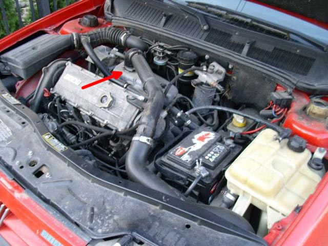

                Колко навреме ми идва тази тема за моите притеснения...Ами при мен нещо взе да изкарва масло... качих една снимка и отбелязах къде ми омаслява (ако някой си познае колата се извинявам-свалих снимката от mobile.bg)Това ли са въпросните въздуховоди?И всъщност къде е най-добре според вас да отида на диагностика, за да ми кажат колко е сериозно положението и какво трябва да направя за отстраняването на проблема...?Иначе това омасляване почна да става преди около 2 месеца. Моя майстор ме убеждава че е нормално в един момент да почне да изкарва от там по малко, но... нещо не ми се вярва много, защото от както имам темпричката- вече 3 години АБСОЛЮТНО никога не е изкарвала от там и грам масло. Каза също че и тръбата е поомаслена отвътре...та съм доста притеснен и ще съм много БЛАГОДАРЕН за всякакви съвети П.С. Всъщност сега забелязвам(поради късния час) че темата е за JTD но предполагам ще не са големи разликите с нормалния 1.9ТД

                  Колега ,сухи или почти сухи въздуховоди може да има при нормално експлоатиран двигател до около 100000 клм.След това настъпва едно леко омасляване/като откачите тръбата и пипнете с пръст леко е изцапан с масло/.Това състояние се задържа за неопределено време.Като имам в пред вид ,че в 99 % дизел- колите у нас се внасят реално на над 200000 клм. това е нормално и не трябва да притеснява никой.Не е добре да се задържа и изтича масло от там при отваряне.Турбините се ремонтират доста успешно само чрез подмяна с оргинални детайли,защото всичко е от специални материяли.Това не е сложна операция и може да се извърши и в домашни условия,стига да ги имате.Проблема настъпва след подмяната им,защото турбината трябва задължително да се балансира динамично на специална баланс-машина/по подобие на балансирането на колелата с гумите комплект на колата/.Турбините в реално време се въртят с над 100000 об/мин. и най малкия дисбаланс би създал голями динамични моменти,които са много неблагоприятни за живота на турбината/.Тези машини ги имат само фирмите които могат да изваршват подобни ремонти.Тук е именно момента с качествения ремонт на турбината-балансировката и оргиналните части.Ако това всичко е изпълнено точно,ремонтираната турбина започва нов живот както при нова кола.

                    Ако имаш съмнения за турбото, извади входящия маркуч/ най-долния/ и виж има ли масло в него или не![/quote]Това е най точната проверка.Най долния маркуч,защото е най ниската точка и там най-лесно се събира масло.След отваряне ако изтече масло някакво количество не е добре.Но е нормално да има омасляване.Втората проверка е да се откачи изходящата тръба от турбото и се пипне с ръка оста на турбината.Трябва да се усети едва забележима радиална хлабина на оста и.По-голяма радиална хлабина говори за настъпило вече износване.А когато е много голяма започва триене между турбинното колело и корпуса на турбината придружено с неприятно свирене породено от триенето на метал с метал.

                                А картерните газове, който се включват във въздуховода в един момент Иначе това, дето го е казал Бобо още в началото на темата си е абсолютна истина - леко външно омасление и полепнал прах по въздуховода след турбината си е стандарт при тея двигатели
