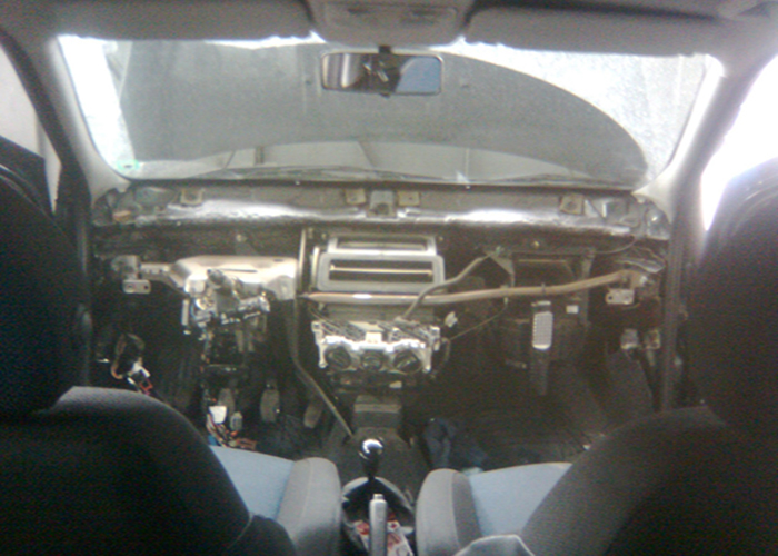

В ланча форума се обсъждаше точно това, че при много от нас имаме нагревател на въздуха и при пускане на топло то веднага идва. Когато разглобявах моята за да сменя радиатора се зачудих за какво има толкова дебел проводник до кутията на климатроника и едно реле към негоНо сега вече ми става ясно за какво е :D но си остава проблема, че не работи
и тия дни ще лежа отново по гръб за да видя дали е изгорял нагревателя или няма захранване към него. Другият вариант е да не е толкова силен и да не духа направо горещо ами да спомага само докато загрее двигателя. Но пък след смяната на радиатора топлото започва да се усеща почти веднага.А днес видях и термостат от рено 5 в маркуча на рено еспеис, явно е доста ползвано това нещо с този термостат :D
