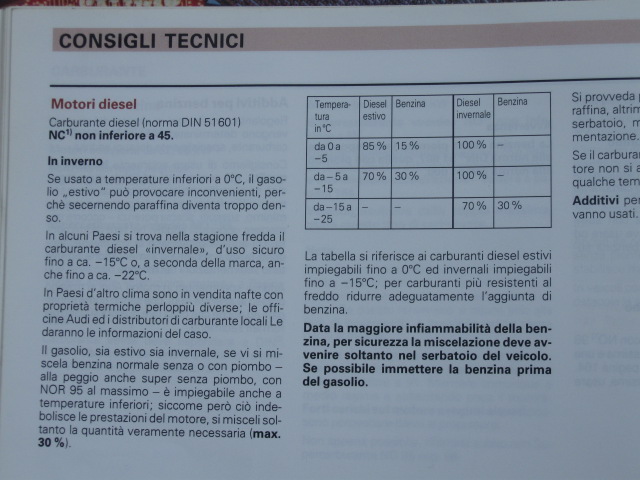

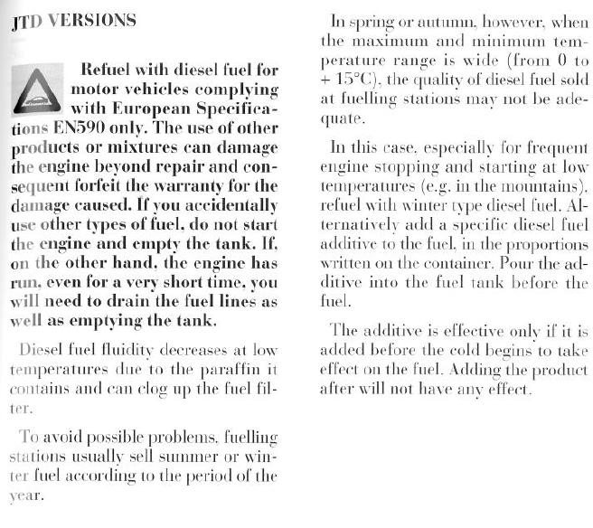

Тия ръководства с новата кола ги зарежете.Не иде реч за тях !paralesa написа:утре може и някой да каже и ракия да наливаме в резервоаране че нещо,ама къде в тия ръководства пише за бензин и масло в нафтата,може ли цитат
Stefan Hadjov написа:BO написа:Аз ще пусна цитат, ама никъде в ръководствата НЕ пише да се сипва бензин!Пише при екстремно ниски температури да се използва добавка "анти гел" с цел предпазване на горивото от ......A20DTHЖТД ама не баш
1NZ−FXE; 182A8.000 Брава
Airfan написа:В дадения по-горе пример много ясно е обяснено, че става дума за шофиране с лятна нафта в студено време - тогава да се слагат добавки. В зимната нафта има всичко необходимо да не ти замръзне при ниски температури.
gari_brasna4a написа:Airfan написа:В дадения по-горе пример много ясно е обяснено, че става дума за шофиране с лятна нафта в студено време - тогава да се слагат добавки. В зимната нафта има всичко необходимо да не ти замръзне при ниски температури.

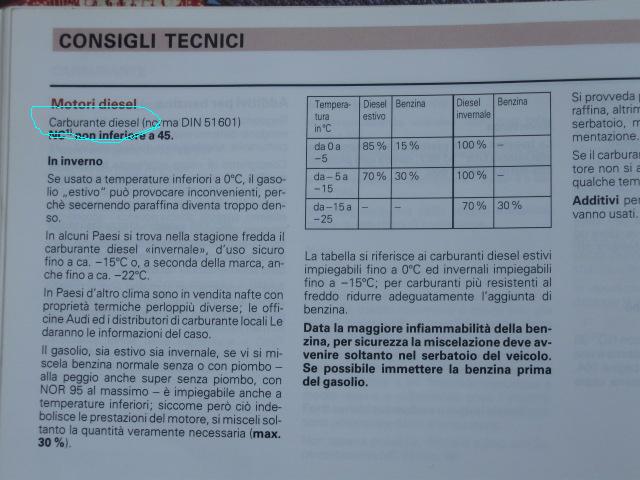

Stefan Hadjov написа:@BOA20DTHЖТД ама не баш
BO написа:Stefan Hadjov написа:@BO
emzo написа:Аз нали това говоря, от user manual до service manual има разлика, а предполагам на Стефан manual-а не е user.
