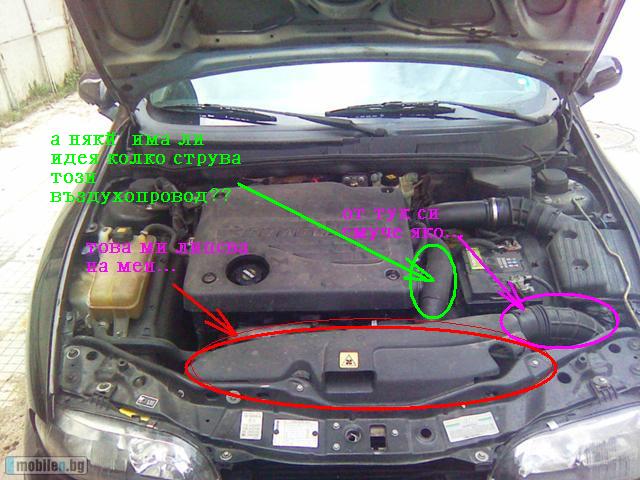

                      Провери за всеки случай да не ти се запушва отвора /отпред в средата/ за засмукване на чист въздух , от парчето/връхчето/ на тапицерията на капака на двигателя.
                      BRAVA TD100 ELX `98
                        #26
                        bobis написа:
                        bobis не е това.. защото моя целия капак го няма от пред т.е. колата смуче въздух от широката тръба която се закача за капака който стои в предната част над бронята.. ето и снимка за да уточня ...
