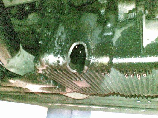

Още един пръснат картер на 1.9ТД - срещу 25лв. няма проблем
BEX---GT написа:заваряват ги, не е проблем, на мен ми взеха 80-100лв някъде за изкъртена пробка, направиха ми го без пробка, но сега пак ще го занеса да ми го пробият, че не е работа така...Ex: Fiat Bravo 1,9TD100; Alfa Romeo 147 JTD; Audi A3 1.6, Audi A3 1,9TDI 131, Audi A6 3,0TDI, Alfa Romeo GT JTD, Audi A4 B7 1.9TDI
Моят беше абсолютно същия като на колегата BEXударен на пробката и сущото парче откъртено
търсих друг картер ама отидох при един аргон и той ми каза че ще ми го направи
направо го изля
даже ходих до стругар и ми направи една алуминиева пробка и като го заваряваше направо с нея обаче този път отстрани а не пак да стърчи надолу , като го направихме така че спокойно да може да се източва маслото
този дето ми го завари ми взе 50 кинта и 5лв за пробката , за сваляне и качване 50 лв и масло и филтър 100 и съм готов :Dсамо да видим сега Булстрад колко ще платят
много съм прост, че не се сетих да си заведа щета, защото трябва да ми го платят от каското, ама здраве да е...пп искам с пробка, защото всички стружки и мръсотии остават на дъното на картера и помпичката не може да ги изкара, пък и с пробка си сменям маслото самспестявам 10лв и си го правя както аз си знам, с мерак, почистване и т.н.
e30 forever!
Мда и мене много ме е яд, че не си заведох щета, ама ко да се прави...за другият път ще знам....Иначе заварката ми излезе 80 лева(беше цепнат и на още две места от преди това)+80 лева за работа + масло и филтри....Абе май са ме набутали бая...ама поне сега не капе от никъдеEx: Fiat Bravo 1,9TD100; Alfa Romeo 147 JTD; Audi A3 1.6, Audi A3 1,9TDI 131, Audi A6 3,0TDI, Alfa Romeo GT JTD, Audi A4 B7 1.9TDI
Май много станахме с счупени картери.На 18.01.2008 и аз бях в това положение спрях след километър (тогава светна лампата) , но при мен заварката на картера беше 35 кинта и като сложиш 100 кинта масло пак си става към 150 кинта (проблеми никакви от тогава).От тогава до сега през дупки и високи шахти не минавам а също така по паваж в Пловдив не карам.А и без това Кючук Париж и Кършияка са в окаяно състояние.Някой може ли да ни покаже оригинално каква е пробката на картера или на 1.9 дизел или на 2.0 бензин понеже аз моята не можах да я видя?
Днес си направих вече картера и ми зеха 25лв. и сам много доволен вечеFiat Bravo 1.9 TD 100 FOREVER вече го няма ;(;(;(
