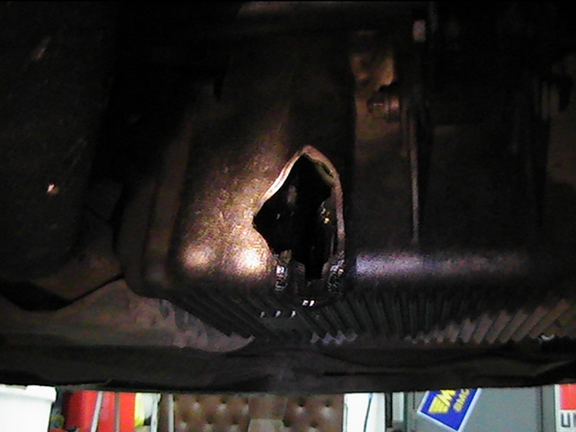

Спукан картер фиат браво - 1.9 ТД
    Споко не си закачила нищо при мен удара откърти цялата пробка и 5 санта около нея(маслото ми изтече за 1 мин.)
      и моето парче е около 5-6-7 см ще изчакам да се пооправи времето и така...а къде заваряват картери и какви са цените...също и къде продават и ,ако имате представа цените какви саблагодаря и ЧНГ

            Ами такава си е цената за нов.Иначе аз съм пукал два пъти картера и ремонта ми е струвал за двата пъти общо 50 лв.Монтажа и демонтажа си е от мен.
              Картерът го свалих отдолу /макар и с доста играчка/ и след заварката нямаше никакъв проблем.

                Ето и моят пробив от преди една година.

                  Леле 525 лв ужас ...ем имам каско,ама с какво може да помогне.........следващата ми кола май ще е джип :D Хора,къде си заварчвате картерите?Сори,че задавам толкова въпроси...не ги разбирам нещата...ам...не издържам вече без кола

                    Моя ремонт беше 50лв без труда...като ми отляха и нова пробка която стои в положение "НАЗАД" а не с лек наклон както е фабрично....Завариха ми го в Стамболииски но....НО се оказа тогава че е много напукан и на други места и маистора си игра 3 часа някаде...и всичко го отля наново щото неможах да си намеря парчето с пробката....В твоя случаи да ти излезе 20 лв.ако както казваш че откъртеното парче си го имаш...

                      Сега пък ми казаха,че имало вероятност да съм закачила някъква помпа в картера то павето си беяе доста голямо...беше до "легнал полицай" и се натресох лошо... голяма беля направих с бейби брво
                      Ще си позволя и аз един коментар. Имам опит с двг и това съм правил дълги години. Първо ако колата е карана няколко километра без масло това е лошо само за коляновия вал и лагерите.Не за сегменти и бутала ако говорим само за няколко километра! Сваля се картера и се разхлбват черупките, а после се оценява състоянието на детайлите. Посинели капачки на биелите водят до извода за висока температура и подмяна на цяла биела,лагери и шлайф на вала. Биелите се подменят защото са се нарушили съосност и радиалност. Мисля че в нашия случай биелите не са запресовани с буталния болт а само лагеруват с него посредсвом втулка и не е необходима подмяна на бутала и сегменти.За ФИАТ до 5-6 км. за биелните и основни лагери не са фатални без масло. След това вече е лошо. Сегментите също няма да се износят от липса на масло за няколко километра каране. Те даже биха издържали и стотина. Ако двигателя преди това не е харчил масло, то няма нужда и от смяната им. От друга страна ако се прави основен ремонт на коляно-мотовилков мвханизъм е по добре и целесъобразно да се сменят и сегменти но само с оригинални такива!!! Казвам го защото едни сегменти оскъпяват ремонта само със стотина лева. Естествено че в тоя случай е целесъобразно да се притрият и клапаните на главата, с подмяна на вложки. Тук пак се внимава за оригинални такива, защото турско производство (както се вика -от южна франция) водят до бързото им прегаряне и от там пак разход на масло и лощи последствия и изводи по отношение на извършения ремот! И накрая ще отбележа че подобен ремонт не е лек но не и чак за 2000 лева. За части от 400- 600 лв и труд още толкова тоест не повече от 1000 за озновен ремонт.

                        Здравейте пак....решихме да залепим въпросният картер...но се оказа,че стените на самата дупка са се изкривили навътре,а от самият удар картера се е пропукал от дупката в дясно до горе е напукан....Кажете какво да правя, вече ще откача...Звънях на някакъв майстор.който се занимава със заварки и му обясних за дупката и каза 45лв,но след нагряването темп. ставала 600градуса и се пропуквал на още места..а сега и с тази пукнатина...Нчкой има ли идея къде мога да намеря 2ра употреба картер за браво 99г,1.9 ТД?И какви пари..
