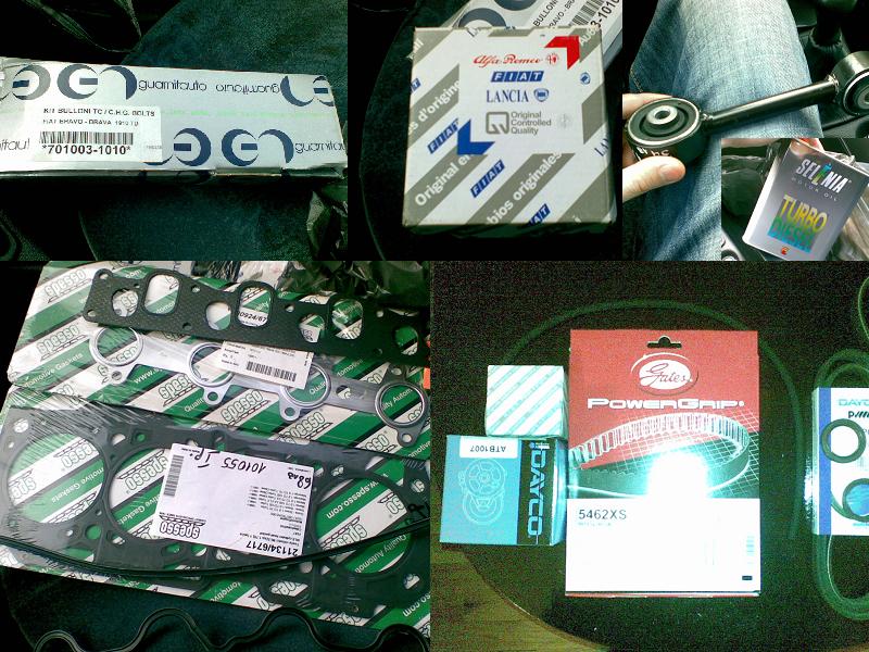

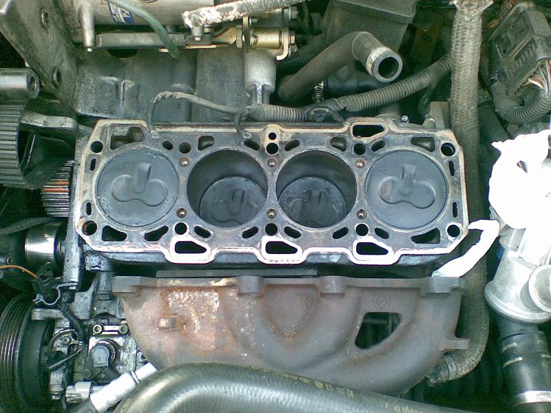

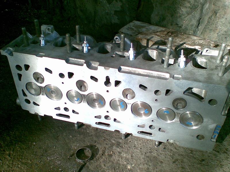

днес бях на пазар, резултата:до сегагумички на клапаните, Виктор Ренц - 6свещи Беру 4бр по 18 - 72глава заварка и мивка - 210глава шлайф и два клапана - 90днессегменти оригинални - 170болтове глава - 34гарнитура железна оригинална - 61гарнитура всмукател - 14гарнитура изпускател - 16гарнитура капак клапани - 14тампон горен, лостче - 31маслен филтър - 7масло Селениа ТурбоД - 47ангренажен ремък Гейтс - 42обтяжна ролка Дайко - 90паразитна ролка СКФ - 44семеринги разпределителен и колянов вал - 12маркуч за обратната нафта - 1,5това са цените със съответните отстъпки, пазарувах от Стамболийски 155 и ауто плюсимам един въпрос, понеже в болтовете нямаше шайби, а като свалих главата имаше шайби на болтовете въпросът ми е да слагам ли шайби или не, от магазина ми казаха, че щом ги няма в комплекта да не слагам..ето и снимки на частите и шлайфаната глава, и още една на блока и буталата на дневна светлинапп по въпроса на Хаджов разсъждавам и не мога да отговоря, нямам време да чета, тъй като имам други неща за четене. днес главата ми се стори равна, както виждате, не знам какво трябва да се компенсира, но щом има гарнитури с различни дебелини, явно има нещо, не разбирам...предполагам, че е клапаните, да не се срещват с буталата, както беше писал един колега по назад, но да ви кажа честно това не ме притеснява, притеснява ме заварката, разпитах, казаха ми, че не са имали проблеми, постоянно се заваряват глави, само с една имали проблем и я върнали, имало шупла, някаква.A big fan of 'Top Gear' and 'Foose design'

Мдаа. Ще се ангажирам и аз с едно мнение, но няма да е с цифри. От шлаифа вече ясно си личи, че на тоя модел няма изработена камера в главата. Следва че колкото и да я шлайфаш(при положение че това е допустимо от производителя в определени граници!) то следва, че няма нужда от ремонтен размер гарнитура. Естествено че малко ще се увеличи налягането вътре, визирайки потъването на клапаните спрямо челото на главата, преди и след шлайфа. Мисля обаче че това е незначително и ако, повтарям - фирмата производител е дала възможност за подобен шлайф, то не би следвало да има притеснения. В случая мисля че не се налага ремонтен размер гарнитура. Относно болтовете дали със и без шайба то измери ги налагайки ги със старите и ще разбереш. Моя съвет е слагай старите, защото са оригинални и от едно стягане не са се разтеглили. Болтовте са закалени до около 55-65 единици и не си сигурен дали новите не са менте и да са сурови!!! Ако се окажат сурови или не добре закалени(а аз съм имал такъв случай с разпределителен вал), то очаквай големи проблеми и приключения.Да не говорим че за 1 болт, за изработката му от заготовка +закалка в Италия ще струва не по-малко от 4 евро! Относно семерингите трябва да са оригинални и с определена посока. Иначе дори и нови протичат скоро. Съмнявам се твоите да са оригинални или фирмени, защото комплект семеринги за кол. и разпрл. вал за 12 лв. звучи странно малко. Гумички за клапани само за 6 лв. комплект също е идиотски нагло. За цените на останалите части съм съгласен. И още: Ако ще сменяш сегменти то мотора е задължително да се свали и измие преди и особенно след монтажа на частите и после да се затвори картера.. От това също и последва смяна на биелни лагери. Задължително е защото след новото стягане на черупките, дори и на предписаните килограми поради остарялост и износване на старите, няма дори и да се доближиш до номиналните допуски за хлабина, радиалност, конусност и съосие спрямо малката и голямата главина. Успоредноста между малката и голямата главина на биелата, е няколко хилядни от милиметъра и ще имаш ядове, ако не си спазил изискванията на производителя. Поне натиска върху едната страна на буталото и новите сегменти, спрямо цилиндъра, ще е различна и ако не задиране или провлачване, то ще има голямо износване. Това съм го правил дълги години и то професионално, така че не говоря напразно. Един стар майстор обичаше да казва: -Ами не мийте бе, не мийте! Може да ти се струва преувеличено, но това са основни неща, които трябва да се съблюдават за един успешен ремонт и някои ,,майстори" го пренебрегват. Едва след всичко това че чуеш мъркането ма новия мотор и вярвай удоволствието е неописуемо. Желая ти успех! П.П. Не, ама е неоправдано след като си дал толкова пари(почти колкото за още една такава кола), да провалиш ремонта поради прибързаност и недоглеждане!Fiat Marea TD100

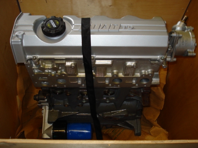

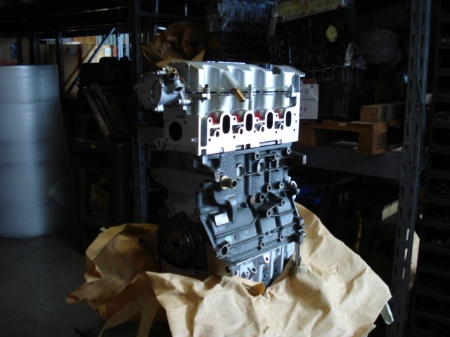

вижте какво намерих, продават нови двигатели ТД100, в Италия, 400бр, цена 1200 евроднес ще разпитам за лагерите, вие не можете да разберете едно нещо, тази глава не е шлайфана един път, следователно, аз като ползвател не знам колко е отнето от нея, следователно, може вечер да е толкова, че клапаните при определени условя да срещнат буталата, като трябва да се слага само една единствена гарнитура, защо някой не ми обясни, защо има произведени гарнитури с различни дебелини, има и оригинални, Виктор Ренц и Гласер, не мога да си го обясня

разбирам, колета, днес поразпитах, свалената гарнитура също е първи ремонт, така че, оставам на същата.. Благодаря, дано стане задоволително!за частите няма начин, каквото има това взимам и се надявам да е качествено, доколкото е възможно...пп офертата е от интернет, ето яhttp://br.tradeholding.com/default.c..._TD100_Engine/
