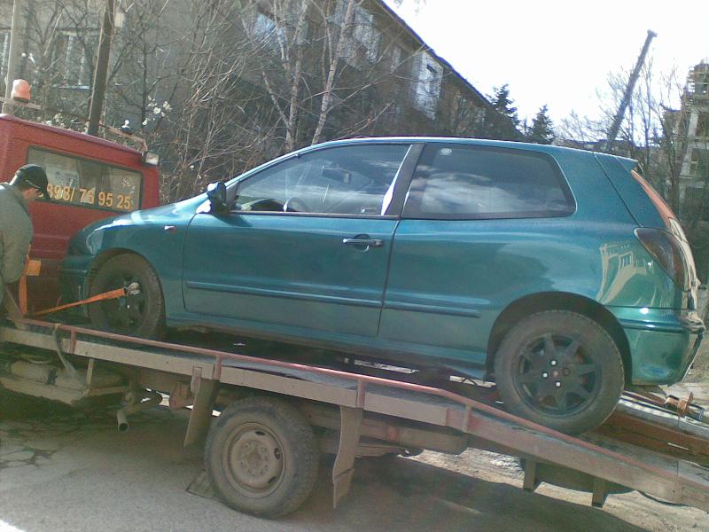

днес изчистих колектора тотално...6лв на мивките и един препарат Меглио но накрая е чист, като бебешко дуперепатрираха колата и вече чака да се ремонтира..иначе днес проверих за болтовете 55лв, ще ги сменя 100%интересното беше при сегментите - в АутоПлюс - от 70лв на цилиндър до 100(някакви подсилени)на стамболииски, оригинални - 180лв за 4-те цилиндъра, там ми казаха, че не са чували за подсилени сегменти...лагерите основни и биелни бяха към 200лв някъде..абе ще видим, трябва първо да се разглоби колата, за да се види, цялостното й състояние.последна снимка за момента..за пореден път движение с чужд двигател..
