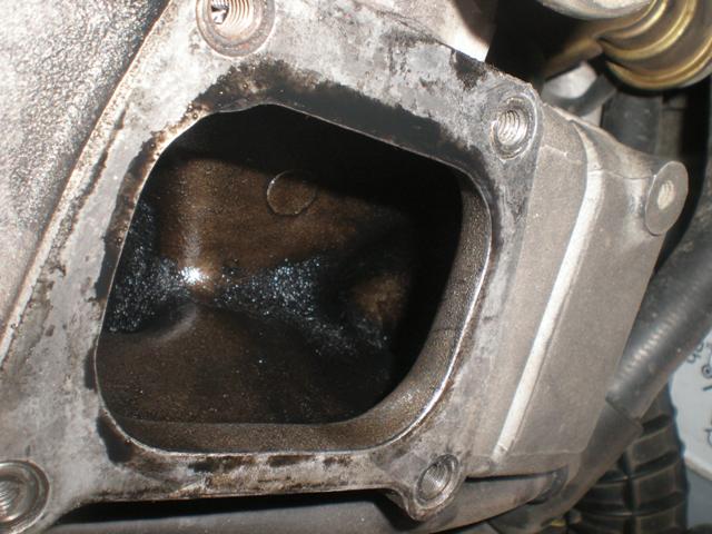

Не ми е ясно как може да си позволите толкова много мръсотия да вкарате в мотора за толкова малко време??? Това според мен е да карате без филтър минимум 1000 км.
Странно изказване, колега! :D Отвори всмукателния колектор на коя и да е кола с турбо над 100-120 000км. и пак ще си говорим!
Май говориш простотий. Тук не се касае за абразивни частици които могат за кратко време да предизвикат някакво износване или задиране. Смешно е да се твърди че за 10 минути ще се случи каквото и да било. Говориш наизуст колега. Всичко изгаря и се изхвърля навън.

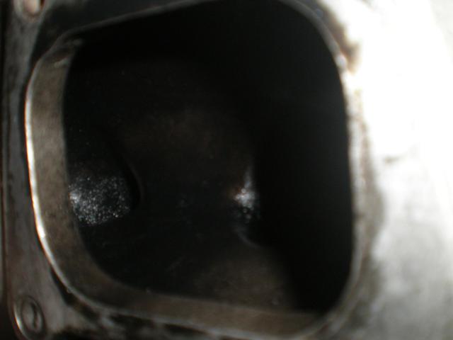

Аз май утре ще зачистя колектора по описания в първия пост начин. Днес сменях разни работи и като брънах с пръст в отвора на колектора и излезна черна мазна кал...
Дай на лаборатория за анализ малко мръсотия от колектора за да сме сигурни, че няма твърди абразивни частици барабар с мазното. Извинявай, но аз малко се страхувам, че има и не ми се сипва шепа прах на сегментите, нищо че ще продължи да работи и след това. Иначе темата е супер оригинална и подобен начин на почистване е хипер оригинален. Аз за пръв път чувам за "почистване" по този начин. Поздрави!П.П.
Дай на лаборатория за анализ малко мръсотия от колектора за да сме сигурни, че няма твърди абразивни частици барабар с мазното. Извинявай, но аз малко се страхувам, че има и не ми се сипва шепа прах на сегментите, нищо че ще продължи да работи и след това. Иначе темата е супер оригинална и подобен начин на почистване е хипер оригинален. Аз за пръв път чувам за "почистване" по този начин. Поздрави!П.П. При мързел да се събличате в банята --> къпете се с дрехите, хем ще се изперат едновременно
Съгласен съм че в мазнотията има абразивни частици. То и в горивото ги има в извесно и допустимо количество. Искам да кажа че подобен скептицизъм не е от полза. Но всеки си има право на мнение, без дори да има необходимия опит и квалификация.

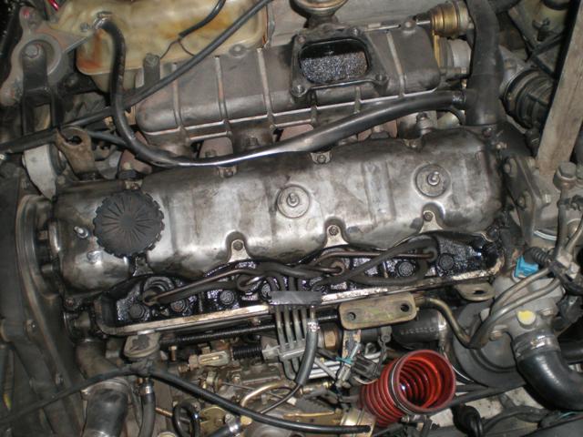

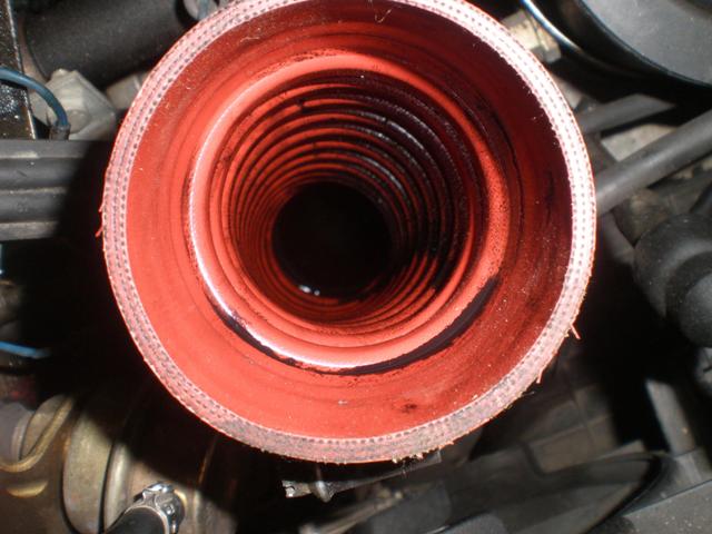

здравейте,да раздвижим ефикасна темата,сменях гарнитурата на капака на клапаните и трябваше да смякна въздуховода от колера до входа на цилиндрите,след 5 месеца ми се видя малко зацапан /исках да смъквам въздуховодите и да ги лъсна,ма греда,с клечка и парцал с кораселин мих колкото мога,нямаше сухи нагари от масло,поне изчистих всички гумени маркучи/,та мисла да изчистя колера със смъкване защото по гумирания маркуч имаше малко масалце идва и въпроса ми ИМА ЛИ ДРУГА ПРОЦЕДУРА ЗА ПОИЗЧИСТВАНЕТО МУ др.въпрос ОТ КАДЕ ДА ПОДАВАМ КОРАСЕЛИН /мисля с полвелизатор/ запознат сам добре с механиката и принципа му на мотора ма не мога да определя кое е МАВ сензор и др.електрически датчици,ако знам със сигурност какво ръководят и за какво служат мога и да ги намера.Смених гарнитурата искам да поизчистя и въздуводите от вътре после и мотора хубаво,защот сам голем фен на фиат и кромата си и искам да си я подържам.Помагайте,мн.ще сам ви благодарен,ще качим и снимки.
