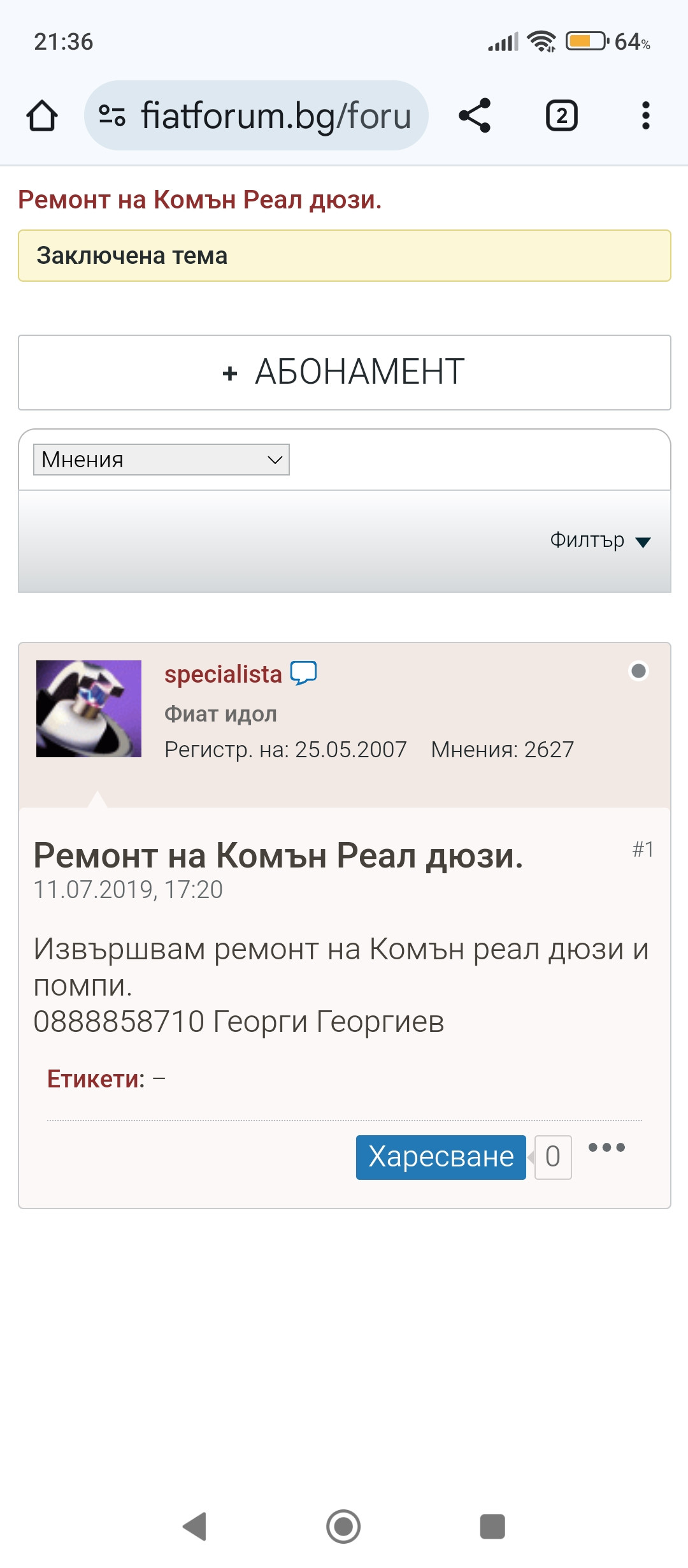

            За Хит-ко - влез в axm auto и в сайта има контакти. specialista - има обява в бизнес раздела, но през телефона ми е малко трудно.
              Записан съм за AXM за тази сряда, ще пиша отзиви. За Специалиста нищо не намерих, кой е , къде се намира, не намерих.

                , specialista
                  При него съм карал дюзите, но за работа на двигателя нищо не каза.
