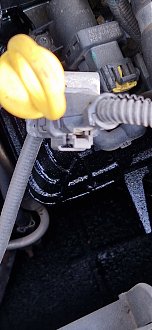

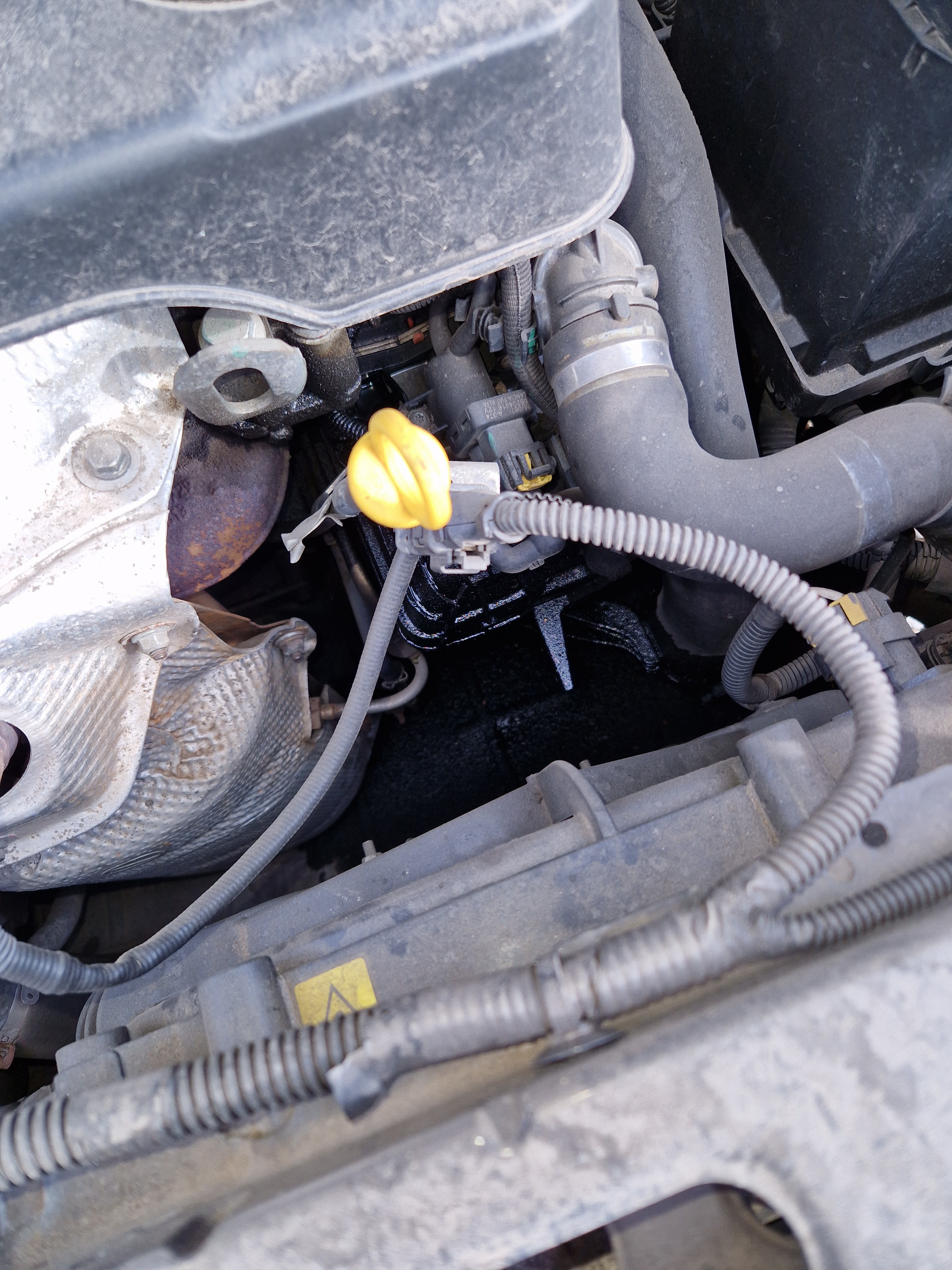

    Става въпрос за фиат браво 2011 година 1.6 дизел 120 кс мултиджет. Като погледна двигателя и от дясно има една тръба която според мен води до интеркулъра, цялата е омаслена и мисля да я сменя понеже забелязах че седи леко на криво на захващането към двигатела понеже едното ухо е спукано (даже леко се вижда гумичката в единия край) и на долу гледам е лепена (домашен ремонт за без пари) и от там също бая масло е минало. Като цяло се надявам като я сменя да няма там течове и до тук добре, но въпроса ми е следния: там трябва ли да има масло като за начало? Това признак ли е че нещо е тръгнало като турбина например?
    Гледам си нивото на мслото от както я имам (10к км вече е за смяна) и не пада (или аз не мога да го хвана ако е супер малко или е била препълнена).

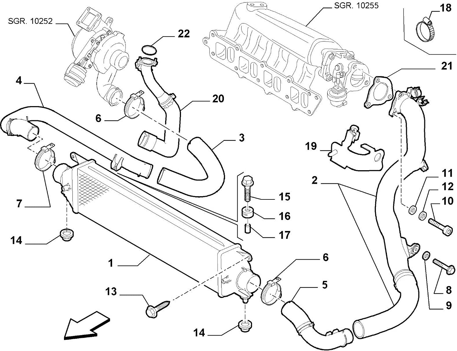

    Прикачам две снимки г/д да видите къде гледам и какво имам в предид и една схема на която според мен става дума за позиция 2 (ако гледам правилмата посока а не е на обратно на схемата).

    това е изхода на интеркулъра , ако маслото идва от турбото е стигнало до там
    положението е лошо ,
    имах подобен проблем с линеата , моторът е същият ,с различно турбо ,
    улеят за наливане на маслото ,под жълтият капак е пластмасов ,
    закрепен е за главата с 2 болта , има гарнитура от каучук ,
    при мен, смених гарнитурата и се оправи , и под вакум помпата провери ,
    и от там стават течове ,пластмасовата кора под картера ,наполовина бе омаслена

      Картерните изпарения никой май не ги слага в сметките Точно те влизат в смукателния тракт преди турбината и част от тях кондензира в интеркулера. Нормално е да има омасляване там. Не се вкарвайте излишно в разни филми.
        И аз понеже четох така и така все различни мнения и се чудя дали да си намеря частта и да си я сменя да не капе долу на кората и готово или да мисля какво трябва да се оправи да не стига въобще масло то там.
        Иначе за тези 10к от както я имам не съм доливал масло винаги има че даже над макса ми се вижда. На щеката ми е трудно да определя точно нивото понеже след като я изчистя и пак я сложа да хване нивото после все ми изглежда с масло до горе чак след накатката, но във всеки случай не е пада нивото - където си беше 1-вия ден като я взех така е и сега. Да стане на 90 000 и ще сменям пак масла и филтри и искам преди това да оправя течове и да изчистя че да си я следя от начало дали има проблем.

          Това е правилното решение според мен. Останалото са митове и легенди. Варианта да не омаслява там, е да не вкарваш картерните изпарения във всмукатела, а да ги пускаш в атмосферата, което е огромна глупост.
            След като не губи масло- оправи си колата и се наслаждавай на шофирането.

                След голямо търсене и мислене на опции - да се направи от оксиженист тръбата, втора ръка ама 'читава', успях да намеря парт номера: 0051821514 намерих нова тръба.
                Тръбата + смяна = 235 + 40 = 275. Дано всичко е окей за напред.

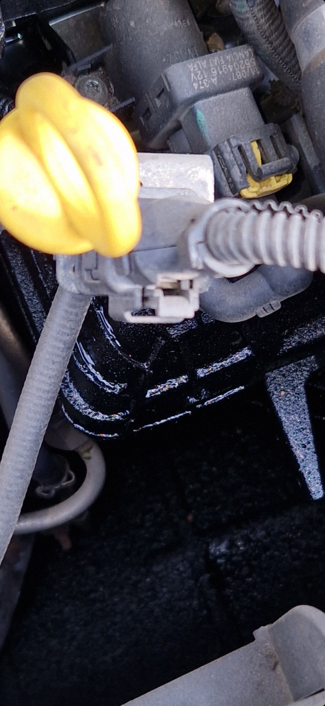

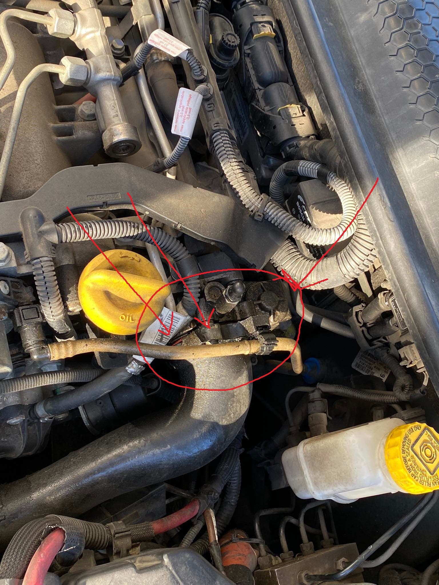

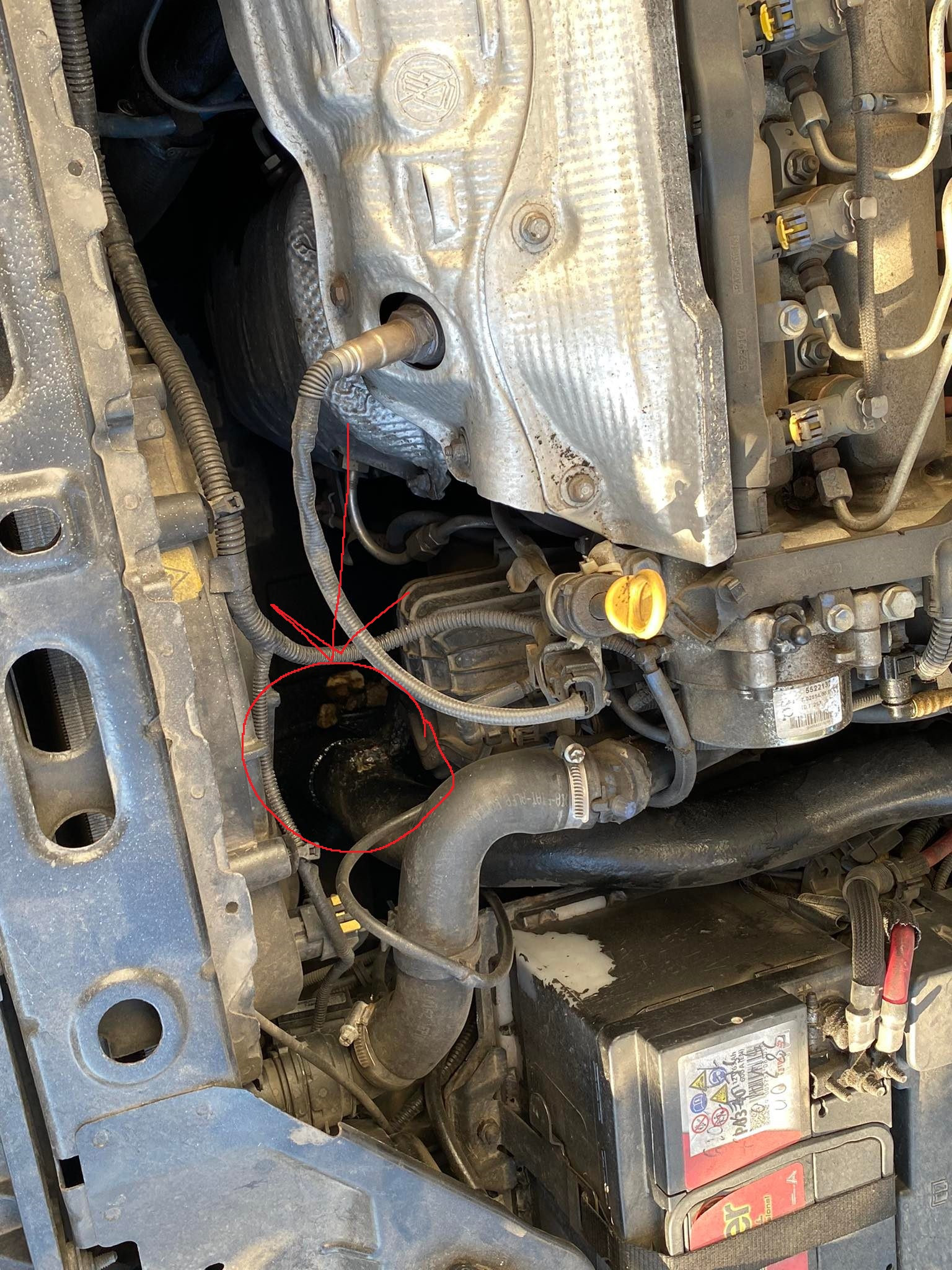

                        Където е кръгчето на последната снимка, при мен всичко е в масло. И понеже ми е малко тъмна Индия кое какво е, не мога и да си обясня и кои са частите, но ще направя снимки и ще кача тук, ако някой може да ме ориентира. - Фиат Браво, 2011, МултиДжет 1.6.

                          Ето снимките, колеги.
                            Провери дали това е масло или нафта.
                              И какво да проверява, като ГНП и маркучите за обратната нафта са на половин метър от това място? Черно, мръсно, пълно със сажди дизелово масло има на снимката. Иначе тази мазна пластмасова кутия е пълна с антифриз.
