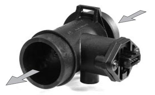

Skyleca - На ТАЗИ СНИМКА дебитомерът се намира точно м/у акумулатора и казанчето за спирачна течност, той е тази тръба която е монтирана последователно на въздуховода, веднага след въздушния филтър, и от нея излиза една букса, в моя случай излиза нагоре, мисля че се вижда добре. Това е тръбата, а в нея е активния датчик, можеш да го видиш на снимка в темата "Чисто нови дебитомери" в раздела Бизнес обяви. Това е снимка на 1.9 ЖТД, но по принцип дебитомера е някъде там на всички мотори - след филтъра.
