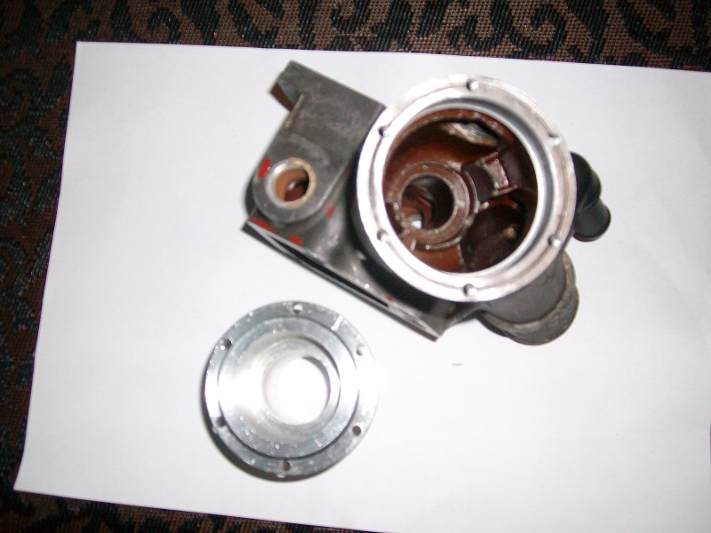

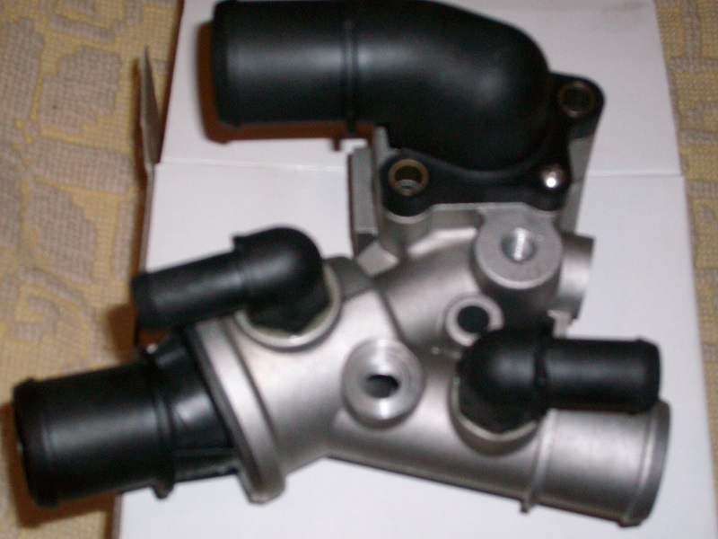

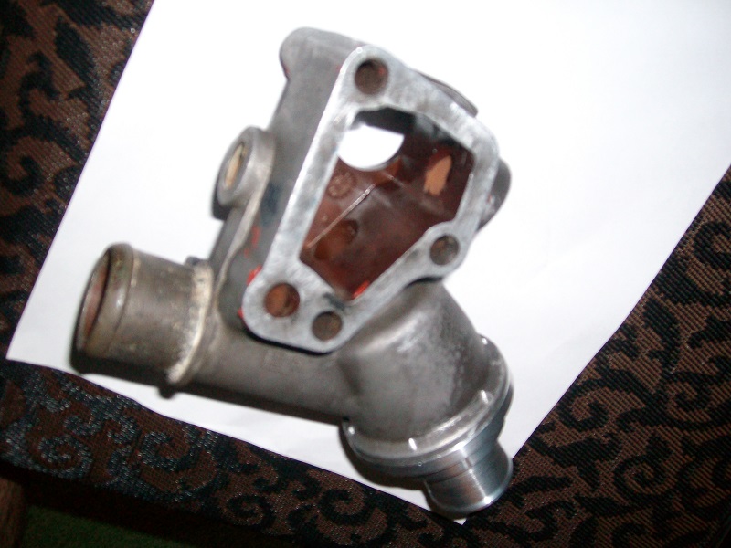

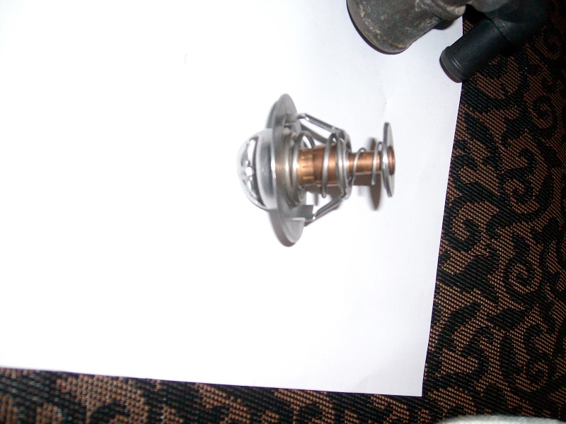

,не виждаш ли аватара.Някъде да съм споменал че точно от него да ми е дошъл проблема, имам предвид рено5, той е временно РЕШЕНИЕ ,ако оргиналния е блокиран само в ОТВОРЕНО положение.Второто нещо, тази малката подвижна по оста тапа, не случайно я подпира тая пружинка,именно с хода на м. тапа, е да затвори отвора.Това става, като термопатрона на който, на него е закрепен голямата така наречена тапа,а в другия край на оста е закрепена тази м.тапа , и когато започне процеса отваряне, е да затвори по-рано отвора. Не случайно хода между м. тапа и отвора ,е по-малък от хода на г. тапа на термо-елемент ,насочен към щуцер извод радиатор.p.s- между другото, горната снимка е новия термостат, другите са от по-българения оргинален заводски
термостат.бая игра и мислене падна, и търсене на подходящия термо-елемент , докато го направя така, 4е само термо-елемента да сменям, без да свалям или сменям един алуминиев корпус.
Fiat palio 1.7td
