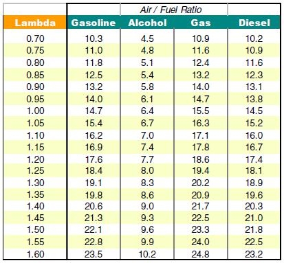

BO написа:Аз казвам динамиката.Стокова 335д пада до под 14:1 при ниски обороти. Ако се подготвя за драг, спокойно се кара на 12-ка. При 17:1 направо може да си се кара с ДПФ-а без проблем. Къде отиваш ти може би.:D
chaveto написа:BO написа:Аз казвам динамиката.Стокова 335д пада до под 14:1 при ниски обороти. Ако се подготвя за драг, спокойно се кара на 12-ка. При 17:1 направо може да си се кара с ДПФ-а без проблем. Къде отиваш ти може би.:DАма забравих от къде тръгнахме - при дизела няма АФР. Той не се гледа и въобще не ни интересува.
