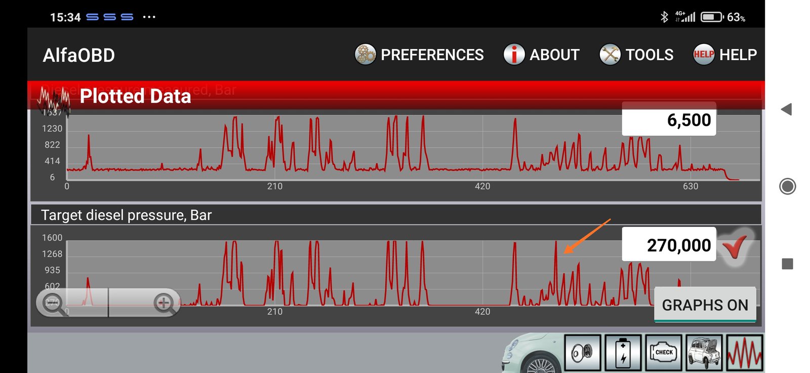

                      Ето го моя проблем нагледно
                      Огледай и куплунга на датчика за измерване на налягане на рейла и внимавай със заключването му че се чупи лесно. Добре е да не е на студено,трябва да си покарал колата малко за да се е постоплила пластмасата му.

                          Долу на снимката е желаното налягане сметнато от ЕКУ спрямо обороти и натоварване на двигателя,горе е реално измерено налягане от датчика на рейла. В момент на подаване на газ когато необходимото налягане трябва да е 1400 бара (оранжевата стрелка долу) горе няма такова налягане. В случая помпата заради съчми които трябва да затворят и задържат налягане не го правеше. И бум чек енджин светва и колата става без турбо спънат кон и това си го представи при изпреварване на пътя от Нови хан към София,ако го знаеш.
