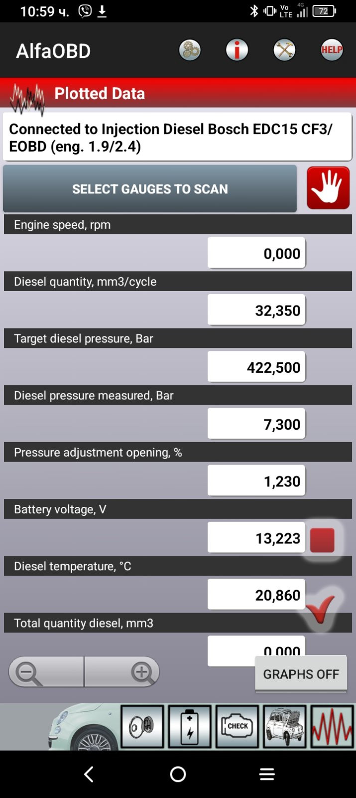

    Моята колица(Фиат JTD 115) изнендващо спря да пали от раз в последните 3 дни. Тоест трябва много да върти, за да запали независимо от околната температура.
    Загадката е за мен защото:
    1 Акумулатора е нов и стартера върти бодро
    2 Сипвам само нафта от Еко/Ромпетрол. Никога не оставям да свети лампата за резервата и превантивно зареждам.
    3 Диагностиката (АлфаОБД) не дава никакви поводи за грешки.
    4 Горивния филтър е сменен преди 15к км- март 2022
    5 Няма мирис на нафта в двиг отсек
    Прилагам снимка от диагностиката при работещ студен и изключен двигател. Изглжда всичко в норми и се чудя къде да търся проблема?

      Затапете ЕГР-а и пробвайте да запалите. След проблем с регулатора на налягането в Рейла горивния филтър се сменя на 10 000км.

        Чист софиянец съм, но това няма да помогне, защото съм предубеден към много от майсторите в нашия град. Нищо лично, просто горчив опит. По втората точка за ЕГР - отдавна затапен и на тоя мотор не виждам логика, да отказва да запали при отворено или затворено положение. За филтъра, имам го и ще го сменя... но ме съмн.ява там да излезе проблема. Не случайно посочих, че експерименти с горивото не правя.
        По- скоро се интересувам от мненията на препатили колеги(ако има такива), които да споделят идеи и мнения къде да търся проблема. Мерси.

          Провери и маркучите за обратната нафта - ако да напукани дърпа въздух.

            Може да е от датчик разпределителен вал. На 8V/10V JTD двигателите е по-различен от на многоклапанните и е проблемен. Често го повреждат и при смяна на ангренаж.
            Имал съм такъв проблем. Но вадеше и грешка "синхронизация". Веднъж запали ли проблем нямаше колата. Симптомите бяха - върти и не гъква, по 4-5 опита по няколко секунди. Накрая пали.
            Успех.

              Колега,не става въпрос за експерименти с горивото и бензиностанциите.Отдолу на филтъра за гориво има датчик за вода в горивото,отвърти го и вив какво ще изтече от него.По принцип се сменя горивен филтър на макс 10хкм,за БГ и 6-7 са много.Провери си състоянието на подкачващата помпа в резервоара,откачаш маркуча за подаване на гориво ,слагаш го в един буркан и даваш на контакт.Ако тръгне веднага нафта,търсиш проблема в обратната нафта или ГНП.Като за начало че се увлякох,провери си дюзите с метода на бутилки от мин.вода,има подробна тема във форума.И накрая без реклама потърси във форума БОБИ ( ВО)за диагноза или Вентура.Успех

                Привет на колегите, не писах по темата, щото се появи друг проблем - счупих картера. Както и да е, колата е ремонтирана и отново в движение. А паленето се върна в някакви норми, но под условие че чакам помпата да подкачи и да спре или 5-6 сек след като изгасне лампата за подгряването! Това ме устройва и няма да дълбая повече. Напролет като сменя горивния, ще видя дали там не е проблема(контролната лампа за вода в нафтата не свети на таблото, тоест би следвало горивото да е ОК) или пък някой клапан изпуска(това диагностиката през ОБД няма как да го хване) и цялата нафта се връща обратно в резервоара. Мерси за всички съвевти и идеи!
