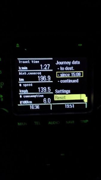

    Либра джет 115 к.с.Автопилот/темпомат на 145, 100% магистрала и 8 градуса температура на въздуха...
