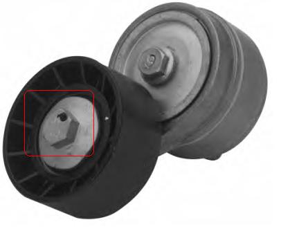

    Здравейте. Имам следния проблем. Вчера както си карах се чу звук като удар под капака, 20 метра след което пистовият ремък беше изпаднал, но здрав (не скъсан). Ролките си бяха там, само една, която е най-ниско долу и най-близо към купето я нямаше. Та въпросът ми е коя точно е тази ролка/шайба ?

    Обтягаща ролка за пистов ремък.Click image for larger version

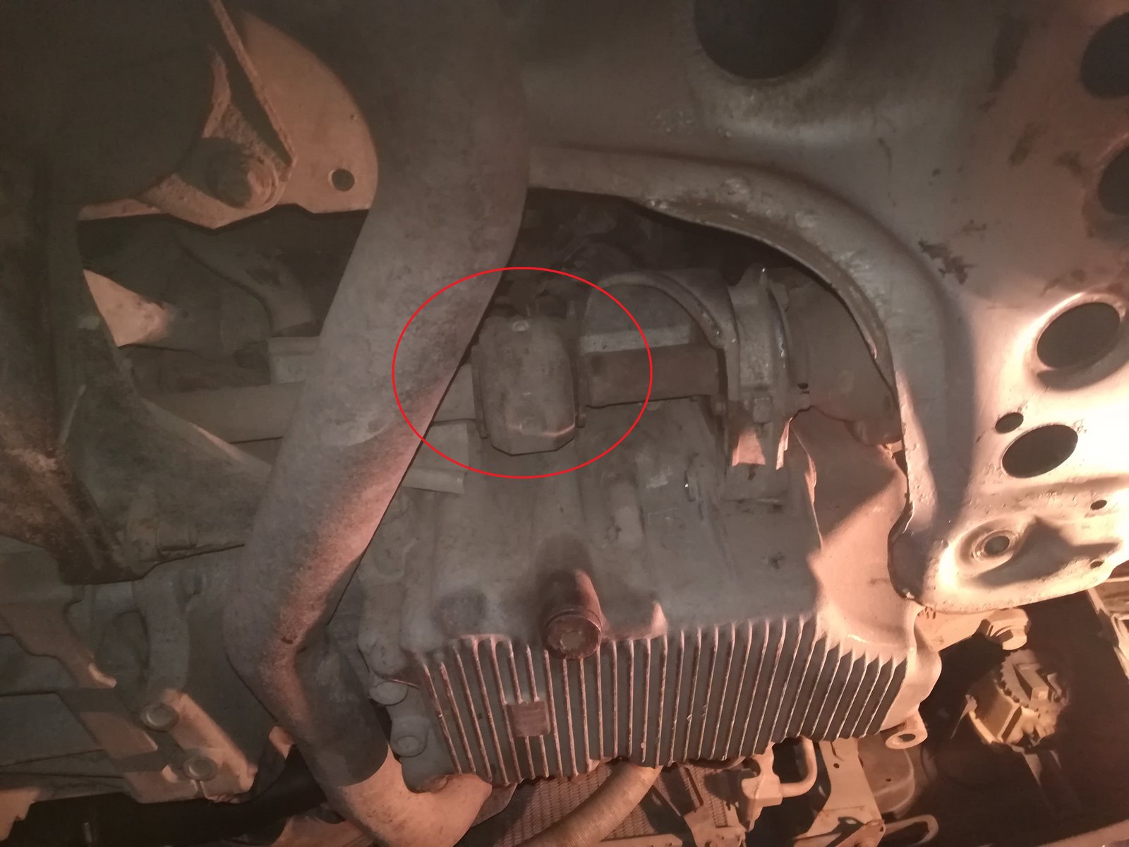

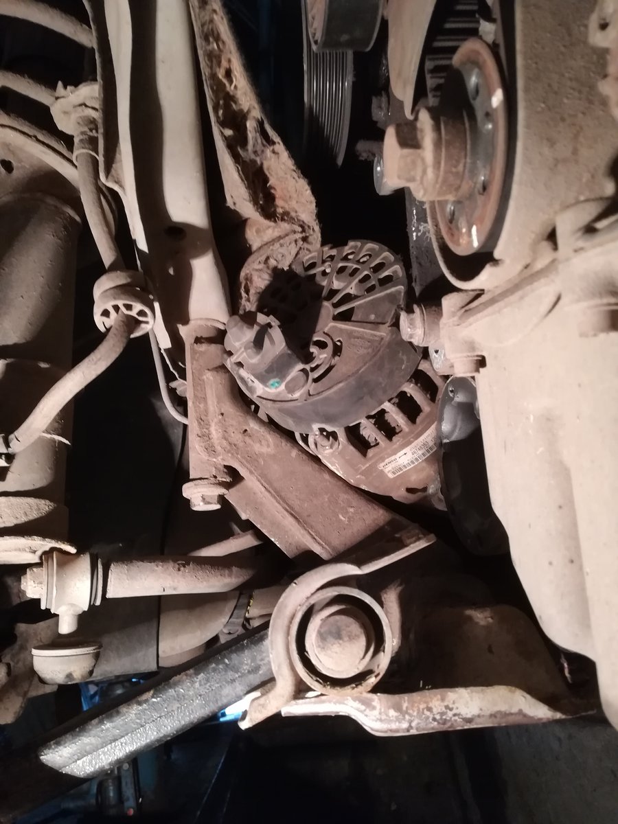

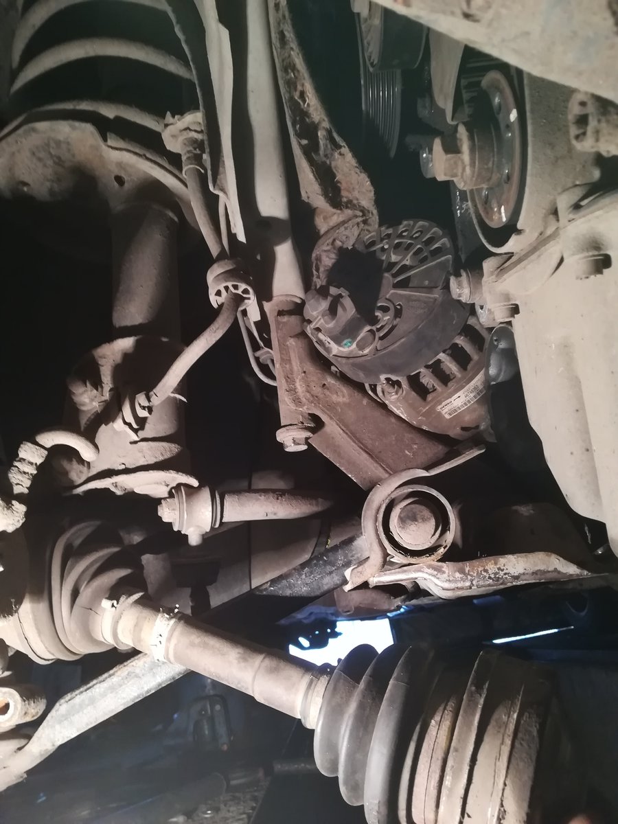

                  Ако може някой да помогне, че вече не виждам изход. Освободих носача и полуоската и въпреки това пак няма достатъчно място, за да го извадя. На 2 и 3 снимка се вижда къде опира. На снимка 1 заграденото в червено ли е тампона, който трябва да освободя и преместя, за да сваля алтернатора ?

                    прочете ли какво написах по горе. тампона на мотора и мотора се измества точно колкото ти трябва 10 см
                      Прочел съм го, но явно не съм разбрал, щом пиша нов въпрос. Благодаря за отговора.
