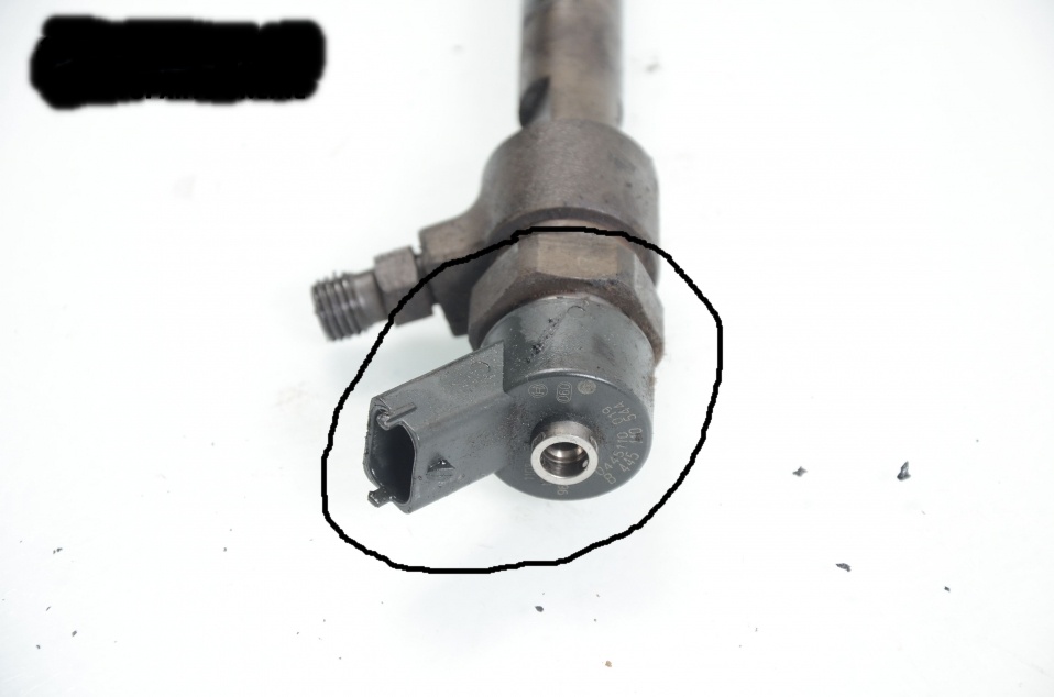

Здравейте! Интересува ме тази част от дюзата за 1.9 jtd 2000 80коня. Има си точно наименование, но не съм сигурен включва ли тази голяма гайка, или само горната част. Как се казва?

Всичко е заедно, казва се ел. магнит.

Разбрах, че се продават и отделно, но рядко ги има по магазините.

Колега я кажи какъв е проблема с тази дюза и защо ти трябва този ел.магнит?

Олива и мисля, че е от там. Теча започва в областа точно под пластмасата. Вчера погледнах гумичката, там няма проблем.
