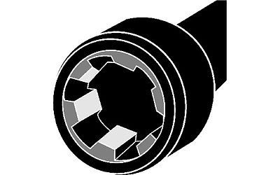

                Нещо като подобно:
                това е болтаClick image for larger version
ID:	2094138, а това вложката Click image for larger version

                  Ооо забрави с тая влошка за малко гедоре да отвъртиш болтовете.
                    такова рибе 14 на 1/4 няма,така,че няма проблем
                      В никакъв случай. Просто го дадох като пример, как изглежда.
