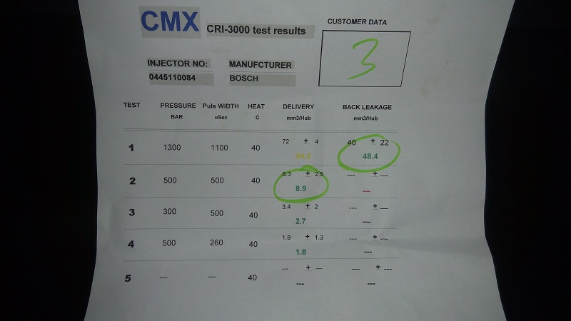

      5-пъти съм зацепвал такъв и за мен не е нещо сложно, монтиран в Еспас е трудно защото е отдолу под предното стъкло.Само главата беше свалена, по натам не съм стигал. Главата беше ремонтирана изцяло, нови клапани, водачи, легла.....Корекцията на дюзите в момента варира +- 0.2-0.6 Всичко друго изглежда нормално като изключим това, че се промениха показанията на дебитомера. Преди показанията на празен ход бяха 45-46кг/ч сега има 58-60кг/чДнес ще нося дюзите на стенд, преди 30к всички параметри бяха в зелено.Вчера докато си говорих с приятели.... и се заговорихме за дюзите. Та едно приятелче което искаше да помогне е чистило дюзите с телена четка, взел най меката четка, но все пак ги е търкал по върха на разпръсквача яко докато светнат. Според един лешпер който се занимава с ремонт на такива неща май там се крие тракането, затова и казах, че ще споделя по късно за това. Просто не исках да ви давам насоки за да не ви подведа в мненията.

            Ползвам инструменти за зацепването, въобще и не съм си помислял да зацепвам без тях. Едната дюза я извадих с мокър разпръсквач, все едно е напълнила буталото и се е топнал разпръсквача. На други две пък не ми харесаха два от отворите на разпръсквачите, като това съм го гледал с лупа. Човека на който съм ги дал каза, че ще ги почисти на ултра звук и след това ще ги гледа на микроскоп и ако съм ги омазал ще трябва ремонт. Не се препоръчвало механично почистване там защото имало вероятност да се нарани някой отвор.

                    Както казах телената четка е мека и най вероятно не е това което си представяте, размерите са и колкото на четка за зъби и косъмчетата са съвсем тънки и меки. Човека от къде да знае, че не трябва, трудно се търкало и взел телената:D Както и да е, нищо не се е случило с разпръсквачите. Три от тях са без никакви проблеми, но четвъртия инжектор влиза в червеното.Ограденото в зелено беше в червено, това е след смяна на клапан и още някакви неща ама не запомних какво точно е сменял лешпера. Още не съм пробвал какъв ще е ефекта, само я палих на място и работи доста по меко, също така няма сажди при форсиране на място.
                      #25
                      Определено твърдата работа и тракането е било от дюзата. Не е от дебелината на гарнитурата или от нещо друго. В момента мотора си работи меко без никакви вибрации, тракания... под товар.
