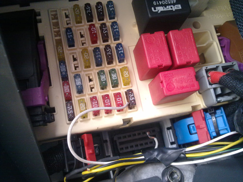

И къде са го вързали на К линията ли (7ми пин) ?Щото все си мисля, че може по КАН.
