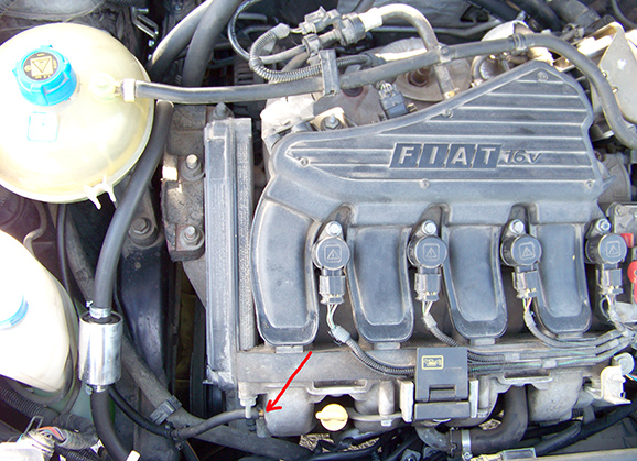

      На една от снимките се вижда че вакума за мап сензора е взет от първи цилиндър, там е слаб и може да не е достатъчен. Трябва да се вземе от горната част на колектора.

        Хм, това не е ли горната част на колектора.
          Имам в предвид горе при маркучите, от там се взима вакума за сервото и там е най-силен. Точно това където си показал трябва да се премести, отворите на дюзите трябва да са пробити на 2мм. и да се настрой отново.
            Аз мисля че е взет от четвърти цилиндър! Но не е май там проблема.

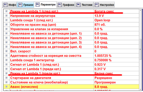

                Утре ще им кажа да проверят кога е произведена рейката и направо да слагат бърза. Преди малко свързах лаптопа с FES, запалих на бензин и ми изписа грешка P0130 - O2 Sensor (1), също забелязах че горната сонда преди катализатора отчита бедна смес, а долната богата, това нормално ли е или означава че има проблем. Възможно ли е горната сонда да е за смяна и тя да обърква нещата, долната я смених преди 2 години, но горната си е още заводската.

                          Не знам дали правилно съм го направил но пуснах график с двете сонди на празен ход.
                            #28
                            Добре де, тези стойности които показва горната сонда, не са ли странни, не трябва ли да показва повече от 0,2V-0,3 V, долната отчита около 0,95 V. Питам защото ми е странно, дали това придърпване може да се окаже от тази сонда, уж на газ такива проблеми си проличават доста повече от на бензин.
                              #29
                              Тука няма да ти се помогне, търси човек да ти настрои уредбата или да ти провери монтажа.И то само ако на бензин е изрядна. Лога не става ясно, на какво гориво е правен.Ако е на бензин , започни с адаптация на бензиновото ЕКУ и не я карай на газ.
