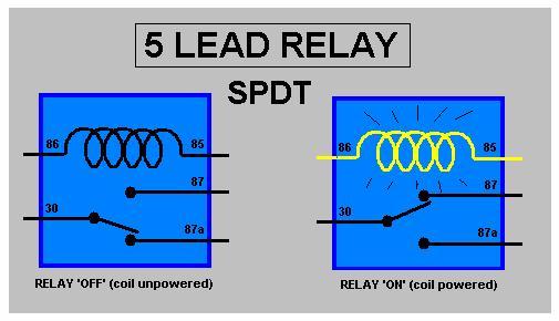

Значи , играя си тея , дни с пуното 1.1 моно стандартно има едно реле което прекъсва веригата на инжектора при работа на газ ... добре , но искам да пркъсвам и бензиновата помпа при работа на газ. Добавих още едно реле и прекарах веригата на бушона помпата през релето ... При работа на бензин няма проблем , но като включа на газ колата припалва и изгасва ... Нещо ключа са смяна на газ бензин мери съпротивлението на релето или ? Че като закача 2 релета и на газ немога да запаля ? Или нещо аз бъркам.Ключа ми е LAVATO , Бензин , палене на бензин и преминаване на газ и ГАЗ ... Иначе с едно реле прекъсване само на веригата на инжектора ... Колата си пали бензин газ сичко ...

kluchar написа:Сложи обратно реле с нормално затворени контакти . Като има + да прекъсва тук са и 2 те релета40 Амперови въпроса е че като осети товар-а пак ще ми праи номера просто като вържа 2 релета на плюса на ключа не отваря газовия клапан ,що така незнам

kluchar написа:Щото вътре на ключа релето е малко и за това сигурноа всъщност ще са 2
че и повече

eh4ev07 написа:Като например второто реле да прекъсва захранването на бубината заедно с това на помпата>>>>>>> Move Bitch Get out of the way!!! Punto is the way !!! <<<<<<Boooooooo>>>>MOVE OVER ->
