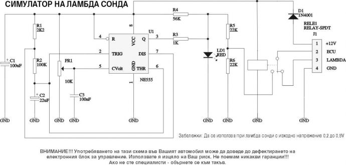

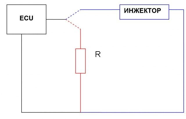

Като тръгнеш да слагаш тръбичката първо слагаш гайката после лещата и тогава я пъхаш,като стягаш гаиката лещата вътре се сплесква и уплътнява.Ел. изпарителя като има напрежение на бобината постоянно хвърля газ,като цъкнеш на бензин и веднага я спира,а вакуумния поработва още малко докато се "изпразни" от газта.Ето и схемка само че трябва да е х4 за всеки инжектор,дано да ти е от полза тази.Втората аз я правих,не знам на бравото дали всеки инжектор си е сам или са 2х2,това съм го правил с 1 четворно реле.Последното е за лабда емулатор,колегата Delta беше ми го пратил и с 2-те съм нямал проблеми,даже си ги бях направил в 1 кутийка.Относно водата,най добре с тройници за маркучите за радиаторчето в купето.Прикачени файлове
Емулаторите на инжекторите е некоректно да бъдат само резистори. Инжектора представлява RLC товар с определени параметри от които зависят фронтовоте на нарастване и спадане на крайните стъпала на ЕКУ. Поставянето само на резистор може да доведе до изгаряне на крайните стъпала. Например като стоят по- дълго време в активен режим отколкото в ключов, поради неправилен товар.Panda Climbing 4x4 1,2 FIRE

deadairplane написа:infineon написа:По финансови причини се налага да развалям бравото с монтирането на газова. ............ както и да е.Мерси за отговорите. Изяснихте ми неяснотите.Иначе схемета на Pugsy и аз си я мислех ама се чудех дали няма някакъв по оптимизиран вариант без 4 релета и 4 резистора. А иначе относно това че е RLC товар дюзата- какъв е проблема като знаем работния и ток и напрежението което подава към нея еку-то да го направя само с резистори??Това с последователното свързване на резистор малко ми е неясно как ще работи- нали по този начин много ще увеличим съпротивлението на дюзата и екуто няма ли да си помисли че има проблем?Нали целта е да го излъжем с съпротивление същото като на дюзите за да си мисли че пуска ток на тях а не на резистор
Ако можеш да драснеш на пайт една схемка колега това с последователните резистори по 100 ома.
