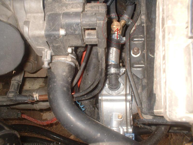

Колега, ако случайно ти остане повечко време би ли дал едно обяснение .... как става настройката и ско е възможно и малко снимки на уредбата - какво и къде се пипа ....dr_wolfy написа:Колега ..... Настройката си я правих аз на ухо! ....
Мисля, че няма да е от полза само на мен ...

Дай ми малко време ,че сега имам много работа!Ще ти пратя и снимки и обяснение,къде и какво точно правя!ivo написа:Колега, ако случайно ти остане повечко време би ли дал едно обяснение .... как става настройката и ско е възможно и малко снимки на уредбата - какво и къде се пипа ....dr_wolfy написа:Колега ..... Настройката си я правих аз на ухо! ....

Нямам много време и затова набързо снимах мястото от където със стъпка 1/4 навиваш или развърташ!Аз лично завъртах до момента при който при форсиране двигателя не глъхне!След това пробваш дали има динамика на някоя права отсечка!И повтаряш ако има нужда-този път стъпката може и да е по-малка за по фино донастройване!При мен има възможност за още навиване,но колата става по-мудна,а разхода може и да падне малко!Това е накратко!Ако след това има проблем с оборотите на празен ход има една черна врътка(по-надолу на изпарителя) от която си ги настройваш!ivo написа:Колега, ако случайно ти остане повечко време би ли дал едно обяснение .... как става настройката и ско е възможно и малко снимки на уредбата - какво и къде се пипа ....dr_wolfy написа:Колега ..... Настройката си я правих аз на ухо! ....
