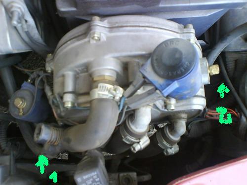

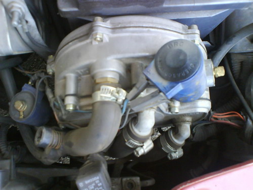

това е винта на маркуча за газта от изпарителя до смесителя ,развиваш половин оборот или повече като запомняш колко ако се наложи да го върнеш .от опит се убедих че бедна смес не значи нисък разход.регулирането се прави на напълно загрял двигател ,развиваш винта четвърт или полвин оборот и пробваш как върви докато ти хареса .мойта от 15.5 доскоро сега е 9.8FIAT MAREA 1.6 16V Weekend 99
янко написа:това е винта на маркуча за газта от изпарителя до смесителя ,развиваш половин оборот или повече като запомняш колко ако се наложи да го върнеш .от опит се убедих че бедна смес не значи нисък разход.регулирането се прави на напълно загрял двигател ,развиваш винта четвърт или полвин оборот и пробваш как върви докато ти хареса .мойта от 15.5 доскоро сега е 9.8) ще си синимам изпарителя и ще пусна снимакта да ми покажеш кое точно да навивам, мисля че се сещам но да съм 100%
. ще направя каквото казваш и ще пробвам, пък да видим! това ме заинтригува, май само по изпарителя не съм пипал в колата :P
Brava 103HP
''Фиата тръгва там където Голфа спира''

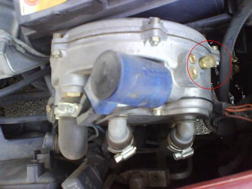

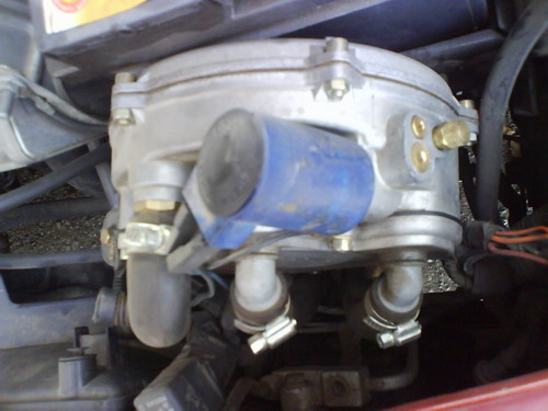

Ето това е винта, но внимателно с него, като почнеш да регулираш първо завий тройника, който е на маркуча след изпарителя докрай и го отвий 2 до 2,5 оборота и тогава вече пристъпваш към регулиране с винта на изпарителя, намаляш до толкова, че двигателя да почне да се мъчи и да трепти и после леко мм. по мм. отвиваш докато изравни оборотите, като трябва да се изчаква, понеже трява време за да се промени подаването към двигателя. После пробваш с плавно подаване на газ - не трянва да има замисляне, а да вървят плавно.--Старата ръжда любов не хваща!--
156 sportwagon 1,9 jtd 115
van_dal написа:Ето това е винта, но внимателно с него, като почнеш да регулираш първо завий тройника, който е на маркуча след изпарителя докрай и го отвий 2 до 2,5 оборота и тогава вече пристъпваш към регулиране с винта на изпарителя, намаляш до толкова, че двигателя да почне да се мъчи и да трепти и после леко мм. по мм. отвиваш докато изравни оборотите, като трябва да се изчаква, понеже трява време за да се промени подаването към двигателя. После пробваш с плавно подаване на газ - не трянва да има замисляне, а да вървят плавно.FIAT MAREA 1.6 16V Weekend 99
янко написа:пласмасовия ,с пружинката ,не го виждам хубаво но ми прилича на тройник .отвий го половин оборот и пробвай и ако трябва още малко .мембрани сменял ли си .брц е много добър избор.настройки се правят само на напълно загрял двги после ще видя как е винчето на номер 2 за което пише колегата van_dal като ходих на финни настройки момчето него ръчкаше. нз за какво е но първо мисля да пробрам с номер 1 и да видя, след това ако няма промяна ще видя и него да пипна но там вече май ще е по сложно
Brava 103HP
янко написа:номер 2 е за стабилизиране на празния ход .изпарителя може да работи и когато 2 е завит напълно а празния ход се докарва от винта със вътрешния шестограм до ном 2ще пробвам врътката с 1 и ще пиша за резултати
Brava 103HP
та.. днеска за първи път от мн време имах възможност на загряла кола да си играя с изпарителя. както ми казахте отвих с половин оборот номер 1 от снимката на мн добре загрял мотор. звука на двигателя не се промени, изфорсирах веднъж и загасих. сега като се прибирах колата вървеше по добре, не е внушение определно набираше прилично и с по-малко газ. сега оставя да видя как ще е разхода. днеска примерно пак засякох с пълна бутилка преди минавах (зимата) 185км а сега 162км !!!! значи мембраните не съм сменял 12 000км на газ въздушния филтър ще го сменя при първа възможност но тва време все нестигаBrava 103HP
