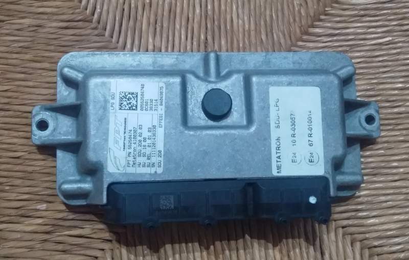

            Колата разполага с компютър за LPG, оригинален номер на ФИАТ - OE 55258474 - който е на фирмата Metatron SpA.
            На него, в зависимост от годината пише допълнително я FPT, я MOPAR, но товя няма значение.
            Проверяваме какъв е бензиновия инжекцион на Tipo 1.4 T-JET LPG.
            Без никаква изненада установяваме, че това е именно Bosch Motronic Me17.3.0 CF6/EOBD Injection.

              ЕКУ на колата е Bosch Motronic Me17.3.0 CF6/EOBD Injection (1.4 16V LPG )
              разбираш ли разликата?
              А разликата в работата на ЕКУ, което е програмирано от завода, че има втори компютър за алтернативно гориво , на който се прехвърля управлението - разбираш ли?
