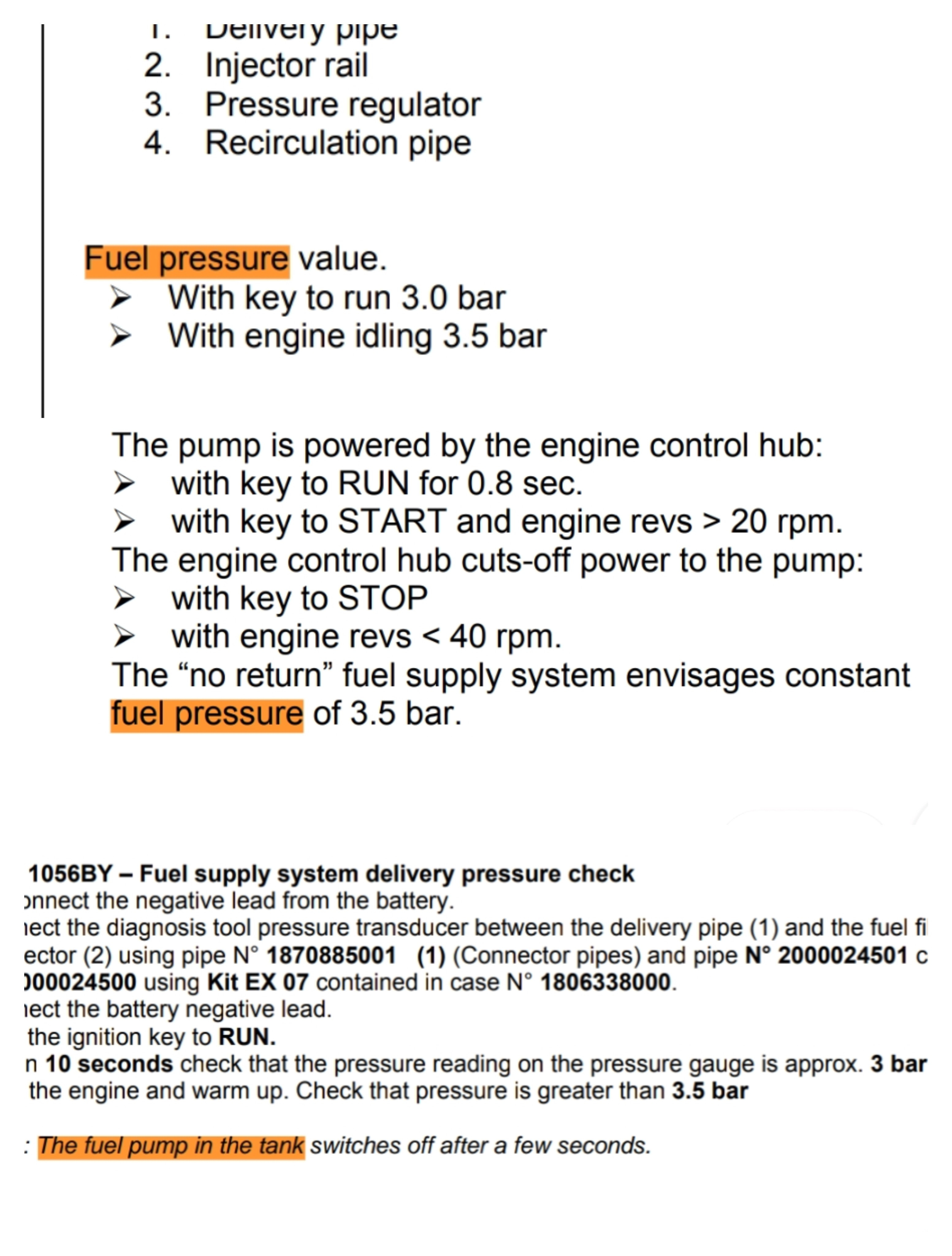

                          10 литра два пъти на месец не е кой знае какво. Аз мерих налягането на бензиновата система, за последно понеже чак сега пристигна тестера. Като дам контакт, веднага скача на 3,5 бара и когато спре да се чува помпата, пада на 3 бара. Като завъртя да запаля, вдига отново 3,5 бара. Ако не запали, стрелката си остава там, докато върна ключа. Ако запали, пада на 3 бара и така работи на празния ход. Топла или студена, това са стойностите. Различават се от препоръчителните, но явно проблема не е помпата

                            Сутрин на студено пали бързо, без много въртене. Като запали - пускам съединителя и понякога гасне , но не всеки път. През деня , когато е стояла поне час - също пали бързо.
                            Проблема е да пали след 15-30 Мин. престой на топъл двигател. Тогава пали и гасне , даже може и да не запали. На второ въртене - пали чакмак от четвърт.
                            Бензин зареждам до четвърт резервоар веднъж месечно.
                              dobrujanetza написа: Преглед на мнението
                              Това ще се оправи СЛЕД като оправиш проблема, който намерихме. Гарантирам с бутилка уиски !!!
                              Просто описваш давене (15-30мин) - тогава изтеклата в цилиндрите газ още е там.
                              При по-дълго време - се изветрява и не се дави.
                              Абсолютно нормално поведение на качествени газови инжектори, които са на толкова километри.
                              Не отлагай оправянето - на твое място бих си купил други инжектори и забравям за следващите 200к км
