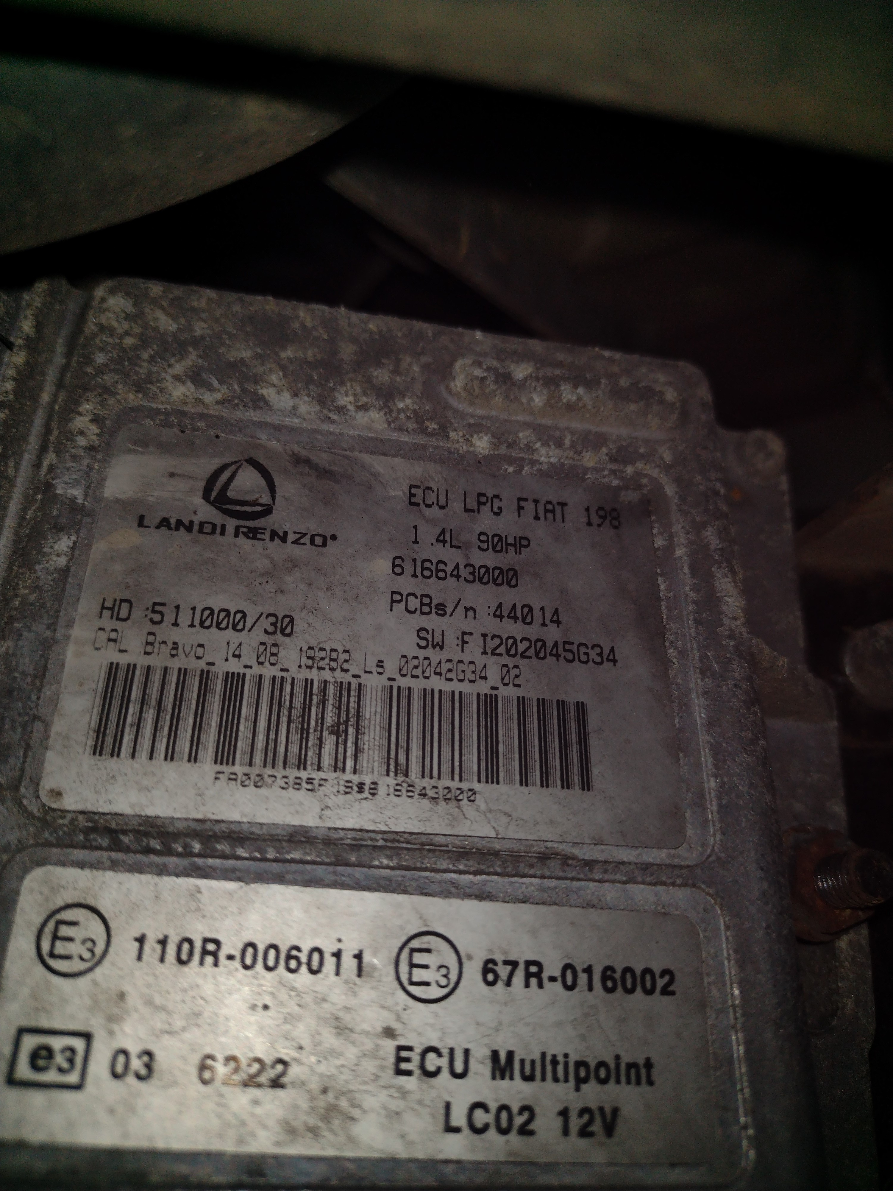

                      Пусни една снимка на етикета на газовия компютър

                        Благодаря!
