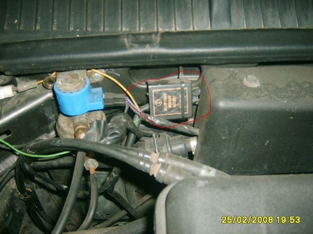

Можеби аз грешно описах проблема но кола та върви идеално на бензин.Просто повреме на каране на газ ми присветва лампаата на инж. Ислед известниприсвятквания енти на брой колата почва да прави проблеми както на газтака и на бензин.Не държи ниски обороти форсирва се когато иска.Следресет с акумулотора при каране на бенз. проблеми никакви.Обърна ли нагаз след известно време почват гореописаните симптоми.Яниз пише че следпоставянето на релето няма да имам проблеми на бенз. но аз основно имампроблеми на газ.Релето тези дни ще го взема и сложа ище видим какво щестане.Дано Яниз е прав.На сестра ми типото е със същия мотор но смарели инж. вдигаше обороти и му сложиха това от снимката инямапроблеми.Мисля че е имулатор.2 simulator senzor OXIGEN Това пише на кутийката. D&MFiat Uno 1000 Fire- Fiat Tipo 1.4- Tempra 1.4 i.e. -Bravo-1.6 16v-Мареа-1.9JTD-.Lybra 1.9JTD-Старата любав Мареа-1.9 JTD Fiat Stilo 1.9 jtd MW-powered by Emzo
