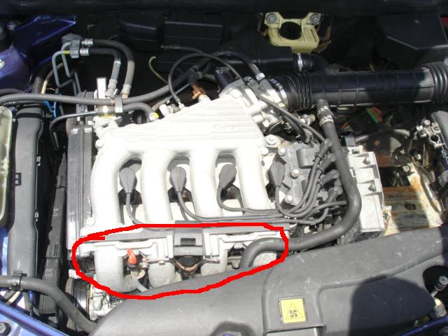

нали това ограденото са колектроите Yellow_Flash_Colorz_PDT_34 предполагам лесно се различават пластмасови от метални...или? баси въпросите зададох, ама като не съм виждал

Човек кво ти става бре, ама въпроси задаваш, в ланча форума не беше така бос. Тва дет си го заградил на всички е желязно, а отгоре тръбите на по новите браво и ланча са пластмасови, нищо не пречи да се сложи обикновена газова сега има много хубави "гърмежни" клапани, ама все пак идеята за газ инжекция трябва да я обмислиш.

Това заграденото също е колектори ,но изпускателни.Няма как да са пластмасови сам се досещаш.

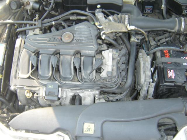

Абре хора кво ви става бреееее. Торнадо и от теб не съм го очаква, кви изпускатели там бре човек, ша ни се смеят голфаджиите бре хора я се стегнете, тва са си баш смукателите, ама тая оградената част е винаги желязна от нея нагоре към дросела тея красивите тръби те са плсастмасови на новите 1.6 мотори. Ето ви снимка на пласмасови колектори, все пак няма как да лепнат пластмасата за главата и затова долната им част си е желязна.А е тва кръглото в средата на колекторите е баш тая клапа против гърмежи , много идиотски измислено но върши работа Тва не е моита кол а
Предполагам че тази си е монтирана така в италия щото колата е на салон и не е регистрирана, но в всеки по читав сервиз за АГУ имат ако не такива то друг вариант клапи специално за защита на пластмасовите колектори.
Колега ето как става кола с такива колектори на газ с обикновенна газова. http://lpg.septemvri.com/forum/viewt...c62334ddc36117 Тези клапи който ги е показал колегата са за кутийте на филтъра и са производство на *ПОЛИАЛТО* може и да се ползват но неса достатачно сигурни и понякога пропускат и колата работи неравномерно.
Малииии как съм се изложил наистина да се оправдая набързо/сигурно ми се е доспало и съм се объркал с 1,4 мотора/ На 1,6 вярно ,че изпускателните са от другата страна към купето.Сраааам голям срам ужас.
