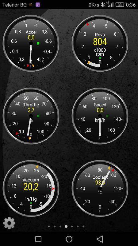

Мисля че е по добре, макар че пак се случи да угасна 2-3 пъти................ сега се чудя дали да връщам новия дросел или да го запазя.... Странно дали проблема е свързан с ГИ и неговата настройка не знам!?! Знам че зимата ми се случва на няколко пъти грешка Р0638 свързана с дросела.... колата сметваше чека не угасва, но педала на газта не реагираше , след гасене и палене се оправяше, но със затоплянето се оправи!?Punto 1.2 75 ELX `97 /BRC Lambda Control/-продава се на части!!

S_BANKOV написа: Преглед на мнениетоколко градуса дава отклонение при тихи обороти.
ресетва се със мес.

Аз не разбрах проблема дали е само на газ или и на двете горива?!
ivan_pop написа: Преглед на мнениетоКато направиш всички ритуали с чистене и адаптация на дросела,карай само на бензин да видиш как е!
Ако е добре на бензин,тогава мисли за газовата!OVB X18XE1 седан+ГИ
От както смених дросела само на газ май..... но многог рядко, днес на обяд на голямата жега при рязко спиране и освобождаване от скорост угасна, после нямаше проблем.... АГУ то е минавана калибрация на скоро успешно, няма записани грешки на компа на ГИ!?!? Какво да гледам/филтри сменявам редовно/!?!2Punto 1.2 75 ELX `97 /BRC Lambda Control/-продава се на части!!
