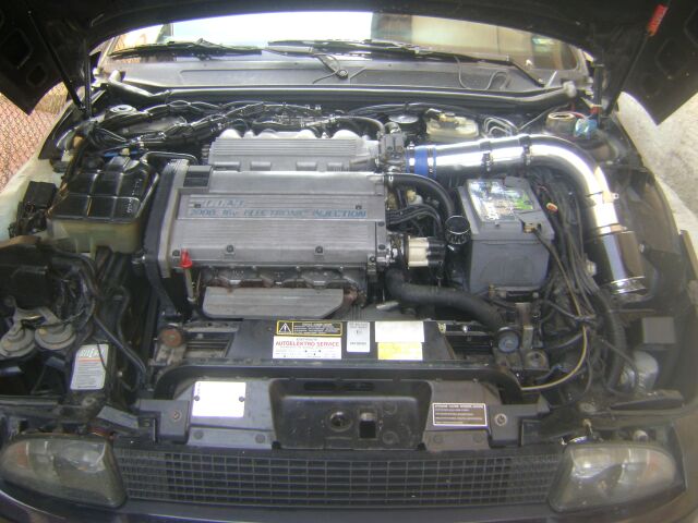

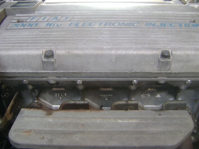

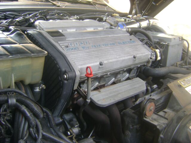

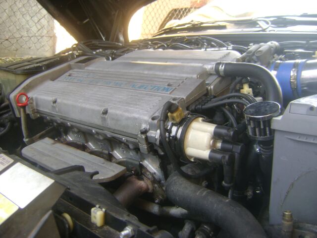

като свалиха капака на главата и нагласиха валовете за регулиране на фазите се видя че няма прескочен зъб но с мерене на фазите ставала най-прецизна настройката. И така като тръгнаха да слагат петите се оказа че не стават на тази глава. От там майстора видя че на главата пише 97г. а на всмукателния колектор 94г.(колата е с първа регистрация 95г.) което го наведе на мисълта че може да е сменяна главата но проблема е че каза че тази глава май не е от Фиат Купе щом не стават петите, което много ме учуди. Другото за което се чудеше е да не би целия двигател да е сменен или само главата е от друга италянска кола. В последствие се оказа и че номера на двигателя който излиза от базата данни не съответства на номера по талона. Въпроса ми към вас е на този мотор става ли глава от друга италянска кола и от каква. На главата има номерация S9 A.R. 5 , 7669070 H, -97- , a пък ако някой я познае от снимките и каже направо от каква кола е ще е най-добре

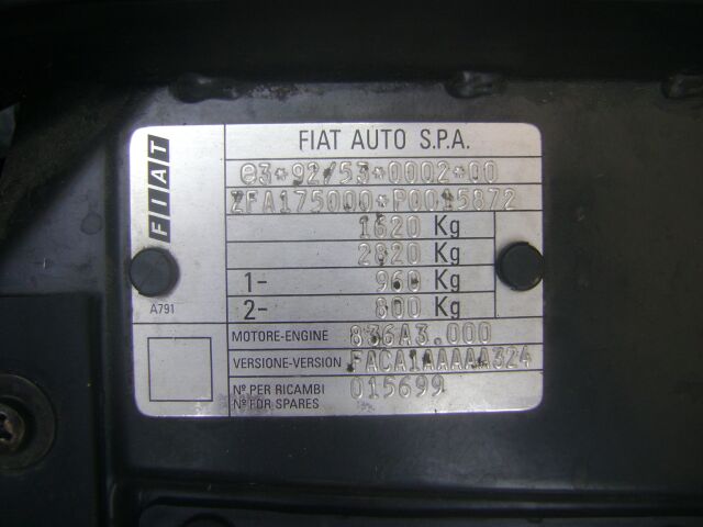

Другата ми молба е ако някой знае къде е номера на двигатела да ме насочи за да го проверя директно. По въпроса с прекъсването ме посъветваха да си взема оригиналните свещи които и дават и ги поръчахме. Смених ги и колата тръгна с една идея по-добре и не сецаше в ниските но снощи по едно време пак започна и го прави когато си поиска и незнам вече къде да търся проблема. Дано да сте ме разбрали и ми помогнете че аз тотално се обърках вече

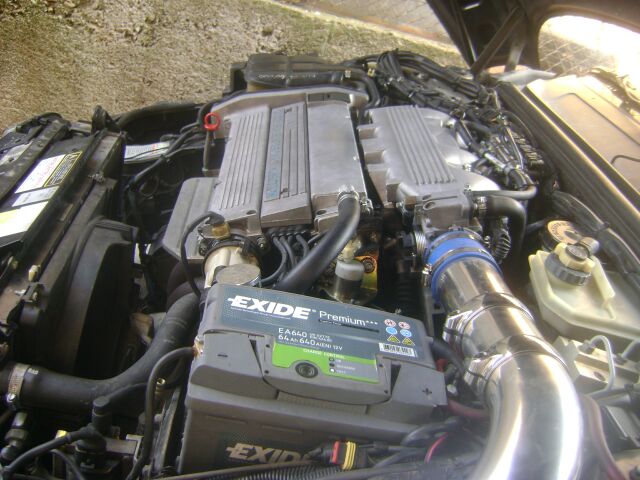

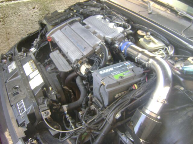

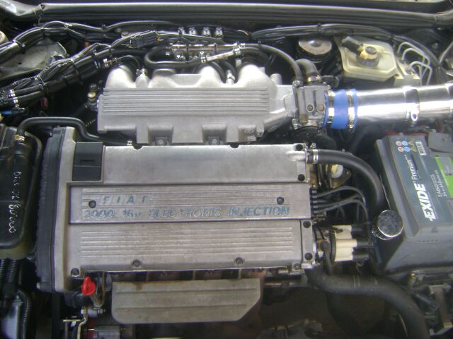

Ето и малко снимки на главата и на двигателния отсег
