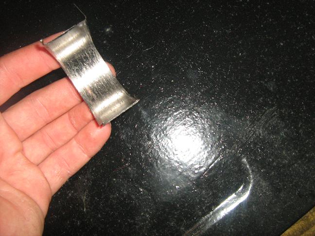

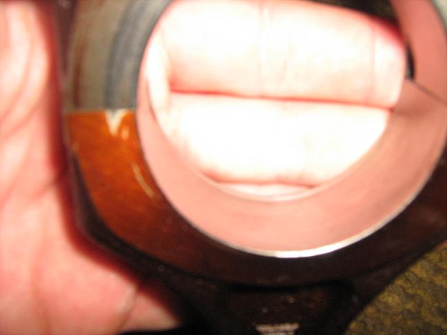

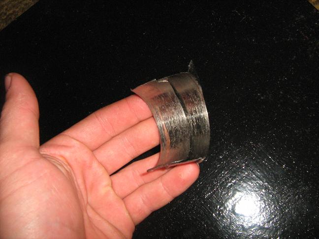

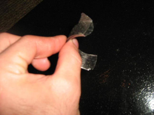

абрееее, тва не може да са лагери, мен ми мяза като от капчаки от кисело мляко баси, кви са тея форми странни с извивки. Всеки е виждал лагер тои си е една черупка дебела там 2-3мм и няма никви заврънтулки настрани. Тези черупки които си снимал хич ама хич не ми мязат на лагери, а на закърпване на положението само до де се продаде колата. Баси човек теб щи легне по евтино си земеш друг мотор. А педераса дет ти продаде колата не знам ко тряя му се случи.Правило № 1- Нещо което работи не се пипа!!!
......нееее , неее тва не е лагер човече, 100% съм сигурен, тва са го сложили между лагера и вала да оплътни, то дори и дупка няма в средата за маслото!!!!!! тва си е няква пластина там да обере луфта и да "стегне" мотора за да се продаде. Малеееее баси хората, как може да продаде така кола баси, незнам нямам думи просоооо........................Правило № 1- Нещо което работи не се пипа!!!

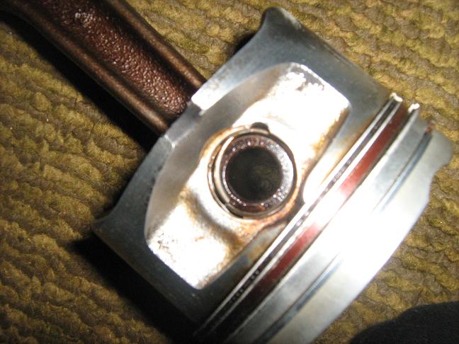

Слави, мотовилковите нямат дупки, поне не е задължително, ако нямат канали в биелите за разпръскване на маслото под буталото.. Дупките са задължителни на основните лагери - от там влиза маслото във вала и после отива в мотовилковите лагери. Това си е типичен лагер работил без масло (лошо масло) и превъртял. Виждал съм доста такива. Другото което ме навежда мисълта, да не би при монтажа да са завъртяли петата на мотовилката, защото се получава подобна случка, ама да изкара 4 дена.... Правили сме я тази грешка в сервиза - двигателя стегна точно 3 мин. след като го запалихме, слава богу се размина само с 2 черупки.
Мен лично ме интересува. А защо не си поговориш с предишния собственик на колата? Така както0 си е разглобил с колянов вал в ръка и ти сам се сещаш какво да го правиш горе на Витоша.....Аман от тарикати, селски...

Slavi_Lancia написа:......нееее , неее тва не е лагер човече, 100% съм сигурен, тва са го сложили между лагера и вала да оплътни, то дори и дупка няма в средата за маслото!!!!!! тва си е няква пластина там да обере луфта и да "стегне" мотора за да се продаде. Малеееее баси хората, как може да продаде така кола баси, незнам нямам думи просоооо........................<a><img></a>
biker_81 написа:Slavi_Lancia написа:......нееее , неее тва не е лагер човече, 100% съм сигурен, тва са го сложили между лагера и вала да оплътни, то дори и дупка няма в средата за маслото!!!!!! тва си е няква пластина там да обере луфта и да "стегне" мотора за да се продаде. Малеееее баси хората, как може да продаде така кола баси, незнам нямам думи просоооо........................Правило № 1- Нещо което работи не се пипа!!!
Slavi_Lancia написа:Ми е заради тези закривени краища, че е черупка черупка е, хубаво , износена та заприличала на капачка от буркани добре, ама как обясняваме тея закривени краища под 90 градиса ????
Колега качи ако можеш и малко снимки на вала и на блока от към картера.http://www.000webhost.com/151472.html <- безплатен хостинг без реклами
