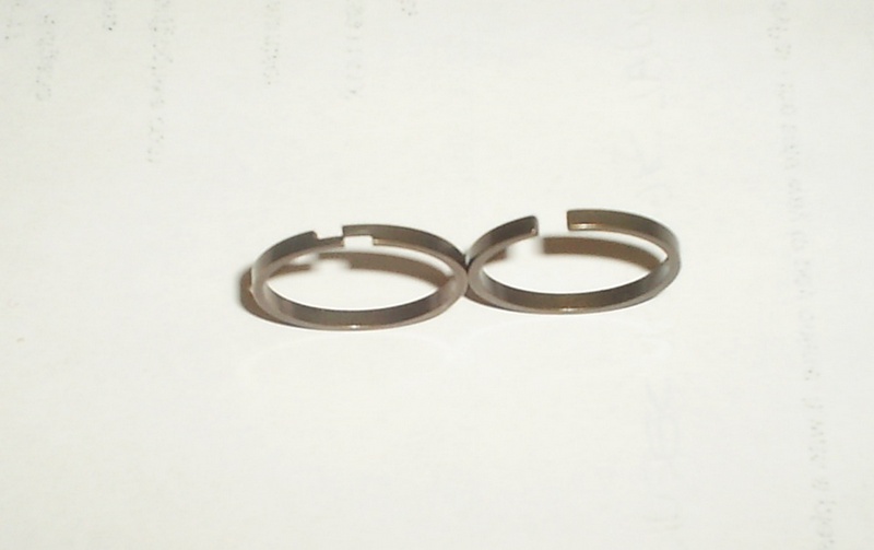

Колега при мене е същия проблема ... и неслушай некомпетентни мнения турбо за 1000 лв дрън дрън та пляс ..... Запали си колата на сутринта като неси я карал преди това , за да е студена . И аконепуши я изчакай да загрее , и ако тогава почне да пуши е от турбото или сигменти . Значи започва да пуши като загрее защото се загрява маслото....Ако е от турбото е фтулката на турбото то ще си работи турбото ще си надува но ще се стича в генерацията и ще пиши (2-ра употреба ИХИ - сток е м/у 120-150 лв)...Ако е от сигменти ... около 500 лв. може и малко повече ти е ремонта.Такам свали маркуча на кулера и ако в него има прясно масло е турбото ... така можеш да провериш кое от 2-те ти е ..Fiat Punto GT

обаче ми изровихте темата от преди две години и нещо :D да, липсата на бекпрешър беше причината да пропуши, но не заради уплътнител(турбината не беше сток-оказа се някаква ккк произведена за ивеко), а просто кат-а беше толкова задръстен, че бекпрешъра е бил почти равен на налягането на маслотоако някой даде 1200 лева за стоковото ихи ще го призная за най-лудия тип, аз няколко дни след като пуснах темата си купих чисто нов гарет ГТ22 за 700 лева и забравих за проблема
