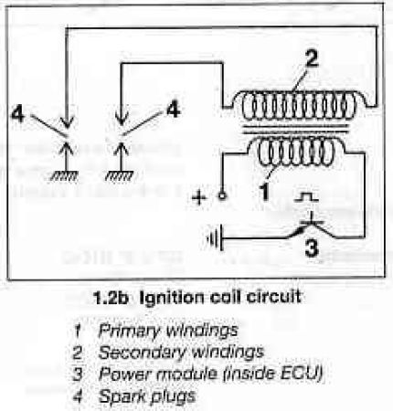

Neno Er написа:Danchojn написа:Точно така! Бобината има само една вторична намотка и тя е за два цилиндъра, респективно две свещи. Винаги има искри в два цилиндъра. Във вашия случай ако едната бобина не дава искри, няма как да работи на 3 цилиндъра - работи на два.Panda Climbing 4x4 1,2 FIRE

Да, искра има винаги в два цилиндъра, но запалване(възпламеняване) само в този, който е пълен с горивна смес. Няма нищо чудно в принципа и на работа. Това е може би най простата запалителна система, без дистрибутор. Ползва се от доста марки автомобили.До чичо Нено: Ако наистина отсъства горене само в един цилиндър, може да замените неговата свещ. Свещите за подобен тип запалителна система имат често керамичен резистор, който може да е дефектирал. Възможно е и да е пробила, така ток през нея ще тече, но няма да има искра. Подобна повреда обаче е видима с просто око. Друго което може да направите е да размените двете бобини. Ако пак не работи същия цилиндър, очевидно не е бобина. Ако обаче проблема се премести извода е обратния.Прочетох отново написаното по-горе. Разменете бобините и ще установите проблема. Много вероятно е да има закъсена бобина!Успех!Panda Climbing 4x4 1,2 FIRE
Danchojn написа:Да, искра има винаги в два цилиндъра, но запалване(възпламеняване) само в този, който е пълен с горивна смес. Няма нищо чудно в принципа и на работа. Това е може би най простата запалителна система, без дистрибутор. Ползва се от доста марки автомобили.До чичо Нено: Ако наистина отсъства горене само в един цилиндър, може да замените неговата свещ. Свещите за подобен тип запалителна система имат често керамичен резистор, който може да е дефектирал. Възможно е и да е пробила, така ток през нея ще тече, но няма да има искра. Подобна повреда обаче е видима с просто око. Друго което може да направите е да размените двете бобини. Ако пак не работи същия цилиндър, очевидно не е бобина. Ако обаче проблема се премести извода е обратния.Прочетох отново написаното по-горе. Разменете бобините и ще установите проблема. Много вероятно е да има закъсена бобина!Успех!FIAT Brava S 1,4 12 V 97 г. - бивша. Не карай по-бързо отколкото твоя ангел хранител може да лети!
NikMar написа:Не може да се разменят защото те са в един корпус и конструкцията е така че захранващия кабел няма как да го обърнеш за да подадеш на необходимия цилиндър, т.е. подава се едновремено на 1-4, 2-3, а захранващия кабел подава постгоянен "+" и компа подава "-" за съответната секция.Fiat Punto 1,1- 1996г.
